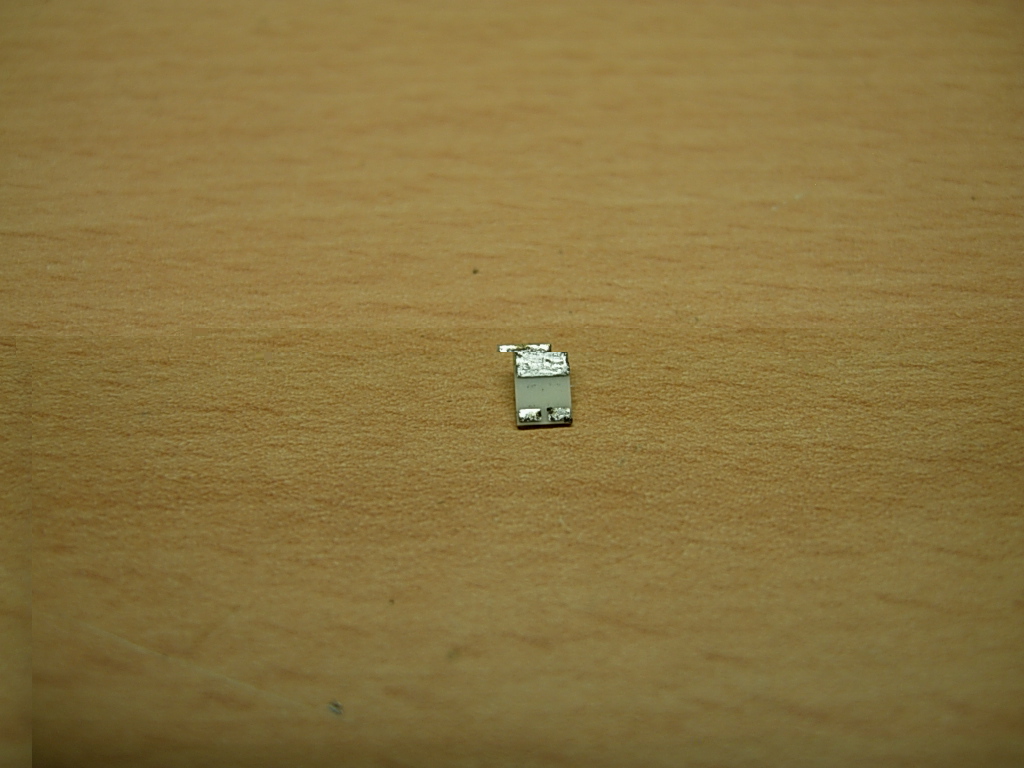

led´s verzinnen. weniger ist mehr, notfalls wieder absaugen.
der stern braucht nicht verzinnt werden. das angebrachte lot zeigt am anfang an wann genug hitze da ist, dann fällt es ab.

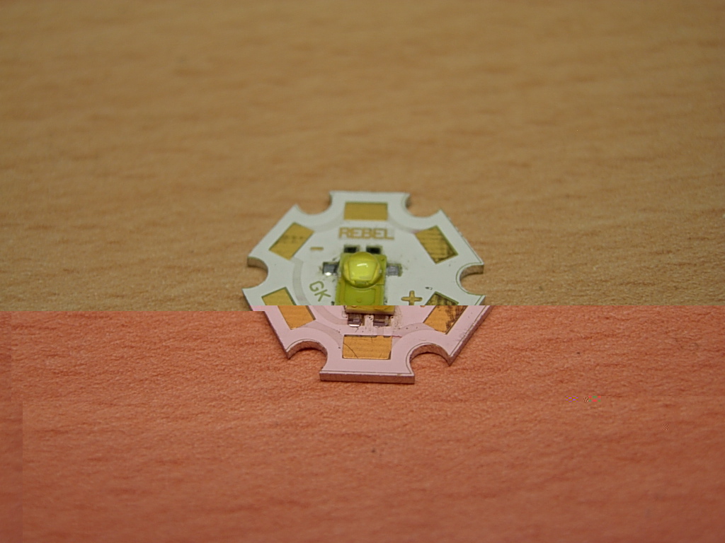

led´s vorsichtig aufsetzen und den stern auf das kochfeld schieben. löten, pusten und vom herd nehmen. stufe 1 reicht, wenn das kochfeld (ceran) vorgewärmt ist.
ausprobieren ist pflicht, die kleinen racker vertragen recht viel ungeschick. beim ersten hab ich drei anläufe gebraucht. (löten-entlöten, löten-entlöten,...)
