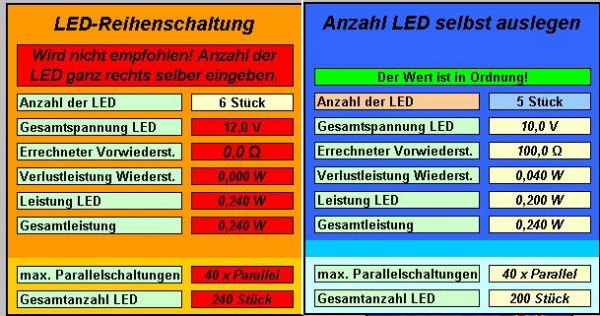

Hab hier im Forum so einen Widerstand Rechner gefunden und hab mich gleich in den eingewiesen und mit dem ausgerechnet, da kamen diese anzeigen zum vorschein:
Wie von Fightclub gesagt blau, grün 3,1Volt
Komm ich auf 135Ohm
Und hier die rote led mit 2,0V da komm ich auf 100 Ohm
Ist das alles korrekt?? warum zeigts bei den roten wenn ich da 6 in reihe tuen will eine warnmeldung, dass das nicht geht, würde genau aufgehen???
MfG benni
Di, 03.07.07, 20:40
in der tat, es geht auf, aber dann haben die leds keine strombegrenzung und leds ohne strombegrenzung an 12V gehen schneller hops als du LED sagen kannst. Daher auch IMMER einen Widerstand vorschalten. Die Werte sind soweit in ordnung, zur freude und lebensdauer deiner leds solltest du aber für die roten 150 ohm und die blauen/grünen 220 ohm. Dann läuft alles prima und einen Unterschied wirst du nicht wirklich sehen!
Di, 03.07.07, 20:44
Weil die LED nicht über die Spannung, sondern über den Strom gesteuert wird. Und dazu muss entweder ein Widerstand oder eine aufwändigere Konstantstromquelle benutzt werden. Daher gehen bei 12 Volt nur 5 Rote in eine Reihe.
Bei den Widerständen nimmst Du dann den nächst größeren Wert, also statt 135 Ohm mindestens 150 Ohm.
Edit: zu lang geschlafen , Fightclub hat gesiegt!
