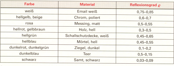

Auch der Reflektiongrad von Decke, Wänden und Boden und deren Farbe und Material haben Einfluss auf den Raumwirkungsgrad. Den Reflektionsgrad ermittelt man Näherungsweise über diese Tabelle.
Hat man nun Raumindex und die Reflektionswerte für Decke, Wand und Boden kann schlussendlich aus folgender Tabelle den Raumwirkungsgrad entnehmen.

Reflektionsgrad (laut Tabelle):
--- Decke = 0,8
--- Wand = 0,6
--- Boden = 0,4
