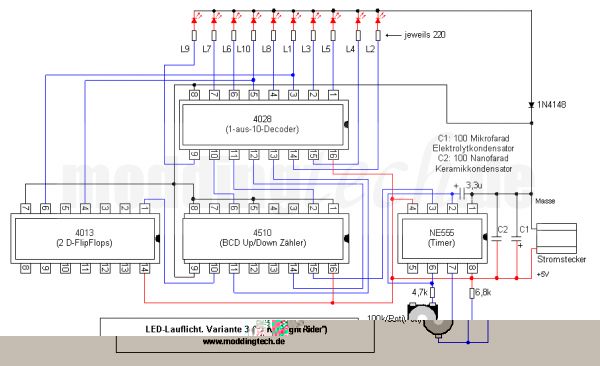

Ich hab mal für dich ein schaltplan mit einen night rider lauflicht gefunden.

Was willst du bitte mit einem Knight-Rider-Lauflicht Schaltplan in diesem Thread, der passt ja so gut wie kuchen zu wurst! :D :D
Er will eine GLASTISCHBELEUCHTUNG!

Ja hast recht, hab mich verlesen ^^
Aber trotzdem, vielleicht ändert er seine meinung :D
