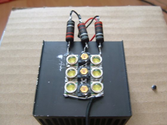

wen es wirklich scharf werden soll
kommt es auf eine hohe lichtdichte an
ich würde empfehlen je 9 luxeon möglichst dicht nebeneinander anordne
auf 3M gibt das sehr scharfe Schatten :wink:
edit:
in etwa so wie auf dem Bild von John.S

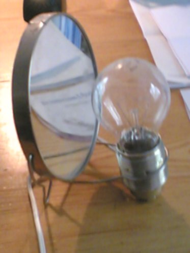

habe da noch handelsübliche Rasierspiegel mit Metallbügel, die ich bisher mit normalen Glühbirnen betrieben habe, das licht das sie erzeugen sieht zur indirekten beleuchtung ganz lustig aus, man sieht aber keine scharf umrissene Kontur des Lichtkegels, von lichtausbeuteoptimierung ganz zu schweigen.

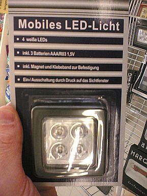

und ausserdem led lights bei aldi für 5,99 gefunden, die ich mal hier mit reinstelle, was meint ihr, lässt sich damit was anfangen, würde natürlich auch was bei lumitronix kaufen, wenn's was taugt.

Mit dem Funzelchen kommst aber nicht weit! Sieht nach vier 5-mm-LEDs aus. Wenn du den Halogenlampen Konkurrenz machen willst, brauchst du schon n paar Hochleistungs-LEDs. Und obs da momentan farbige Spots zu kaufen gibt, ist fraglich.
Di, 26.06.07, 15:55
das Aldi teil ist nicht wirklich auf Dauer betrib ausgelegt
und zu dem auch noch lächerlich schwach
Di, 26.06.07, 17:37
Ist das auch so ähnlich wie bei diesen Schlüsselanhängerlampen mit den 2x CR2016 drin, wo die LED dann auf 75 mA läuft?
