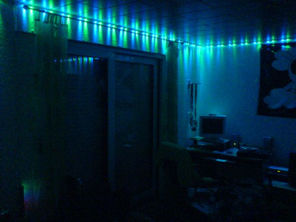

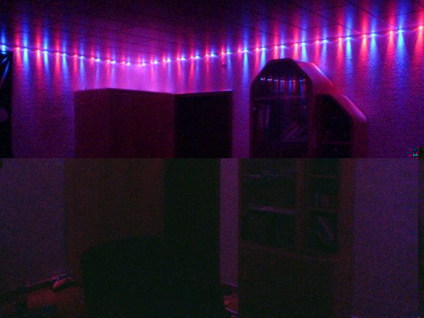

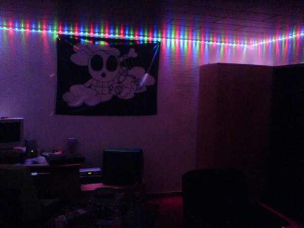

so
hier die ersten bilder der fertigen leiste.
sind nicht alzu gut, aber man kanns sich vorstellen.
so. na was meint ihr?

So, 13.05.07, 22:10
Jop schaut wirklich geil aus, ich muss mir das auch mal unbedingt zulegen. Ich würde da aber immer so alle vier Zimmer seiten einzeln abtrennen, also wegen schaltern, aber das macht jeder anders, so wie es ihn selber auch gefällt.

Mo, 14.05.07, 00:14
Wirklich endgeil geworden!!!
Aber die Steuerung würde ich gegen nen Atmega tauschen, um dem ganzen noch mal richtig "Leben" zu verleihen...dann wäre es wirklich perfekt... ;-)

Mo, 14.05.07, 08:52
Das ist wirklich toll geworden.
Da haben sich doch die Arbeit und Blasen an den Fingern gelohnt. :wink:

Mo, 14.05.07, 16:16
Sehr gute Arbeit. Und sieht toll aus. Dicken Lob.

Mo, 14.05.07, 16:33
Oha das ist ja mal richtig karank, möchte sowas mal in echt also live sehen!! NEID NEID :D

Mo, 14.05.07, 17:52
Sieht super aus !! Fast genau wie bei mir .. nur das ich nicht alle Leds momentan anmachen kann :-( was für ein Netzteil benutzt du denn ???
