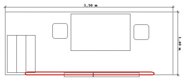

also es geht darum das ich unseren Balkon beleuchten will
(nicht sofort aber noch dieses jahr ^^)
Dieser ist ca 3,5m breit und ragt 1,4m nach draußen (was eher unwichtig is^^)
das ganze sollte eine gemütliche abendbeleuchtung werden - nix zum lesen ^^
hier eine skizze von oben und von der seite :
(die rote makierung soll zeigen wo die leiste dann hinkommen soll)
von der seite
von oben
jetzt frage ich mich - welche farben und welcher abstand der led´s und wie lang ect... ^^

mario159
Beiträge: 484
Do, 10.05.07, 19:29
1.) wie kann ichs machen das man es jeder zeit wieder abbauen kann (im winter z.b.)
2.) welche farben und abstände und led-sorte würdet ihr da empfen ?
(dachte mir 5mm leds alle 3 cm)
3.) wie mach ich das witterungsfest?
1.wie du schon gesagt hast mit kabelkanäle, die du im winter wieder abschrauben kannst. den trafo kannst du ja in eine wasserdichte kiste in einem eck plazieren.
2. nimm doch rgb leds mit nem steuergerät, dann kannst du farben nach lust und laune einstellen.
3.die kabelkanäle sind doch ziemlich wasserdicht und die löcher in die du die leds reinsteckst kannst du ja mit silikon oder mit heißklebert abdichten.
hoff das war einwenig hilfreich!!

Mit den Abständen kannst Du ja mal mein Projekt ansehen. Mein erstes kleines LED-Projekt.
Der Abstand beträgt 8cm bei 7000mcd.

Fr, 11.05.07, 15:33
mario159 hat geschrieben: 1.wie du schon gesagt hast mit kabelkanäle, die du im winter wieder abschrauben kannst. den trafo kannst du ja in eine wasserdichte kiste in einem eck plazieren.
das netzteil werd ich wohl abnehmbar bauen - wir haben leider keine außensteckdosen :(
von diesen steuergeräten hab ich keinerlei ahnung ;) ^^
zumal ich mir nicht wirklich vorstellen kann das es sehr entspanntend is wenn das licht stendig seine farben wechselt
Elektronikmann hat geschrieben:Mit den Abständen kannst Du ja mal mein Projekt ansehen. Mein erstes kleines LED-Projekt.
hm is dann bei ähnlichen farbverläufen wie oben angegeben dann auch noch nen schöner farbübergang zwischen den einzelnen lichtkegeln (also bissel weiter unten) ??
die leiste wird in ca 2,40m höhe angebracht (bzw soll da dann mal angebracht werden irgendwann ^^)
Gruß SamusAran
