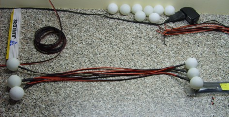

1.2 Materialliste
Abb. 1: Die wichtigsten Komponenten
1 Zwillingslitze 2x0,75mm² (0,5 reicht auch)
2 Rainbow-Led's (Lumitronix Art.Nr: 1599000002)
3 Tischtennisbälle
4 Kunstoff- Sekundenkleber (Loctite 416)
Zusätzlich werden benötigt:
1 7805 Spannungsregler (TO220-Gehaüse) inkl. Elko 0,1µF und 4,7µF
2 Widerstände 68 Ohm
3 Schrumpfschlauch
4 Lochrasterplatine ca.30 x 40mm
5 Lötkolben
6 Lötzinn
7 Heißkleber
8 Heißluftfön oder Feuerzeuch
9 Bohrer 4,5mm

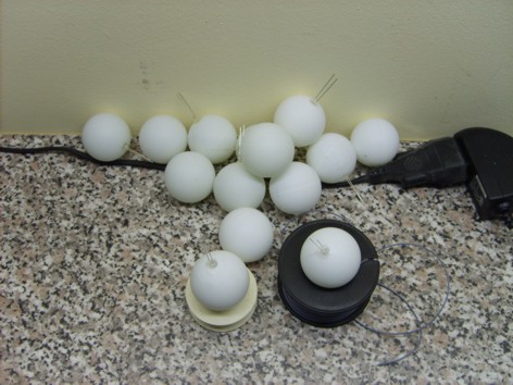

2.1 Vorbereiten der Tischtennisbälle
Abb. 2: Entfernen der Beschriftung
Da die Tischtennisbälle eine Beschriftung haben, muss diese zuvor entfernt werden. Leider erwies sich die Verwendete Farbe als sehr beständig gegen diverse Lösungsmittel, wohingegen die Bälle selbst eher weniger beständig waren....
Vorsicht - Beschädigung von Bauteilen!
Tischtennisbälle sind nicht beständig gegen Lösungsmittel!
Also bleibt nur die mechanische Methode: Jeden Ball mit 180er Papier abschleifen, eine langwierige Tätigkeit sage ich euch...

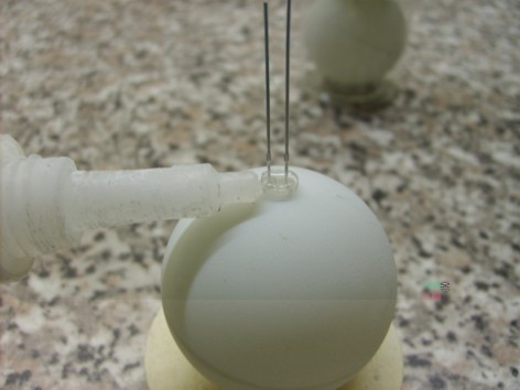

Abb. 7: LED's verkleben
Und LED's verkleben (Loctite)

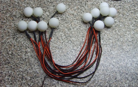

Abb. 10: Litzen 13 Stück.

Abb. 17: Fertig Verschrumpft
Abb. 18: Halbzeit

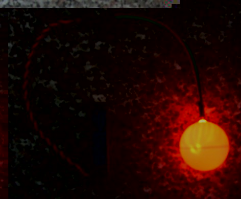

Hier ein bild der fertigen Kette, als Spannungsversorgung dient ein unstabilisiertes Netzteil mit 15V DC.

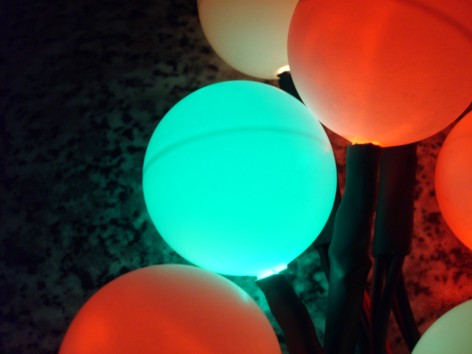

Abb. 23: Grün
Abb. 24: Rot
Abb. 25: Weiss
Durch die Toleranzen der Rainbow-LED's ergeben sich schöne Effekte je länger die Moodballs in Betrieb sind.
Anfangs laufen die Farben noch ziemlich synchron.
