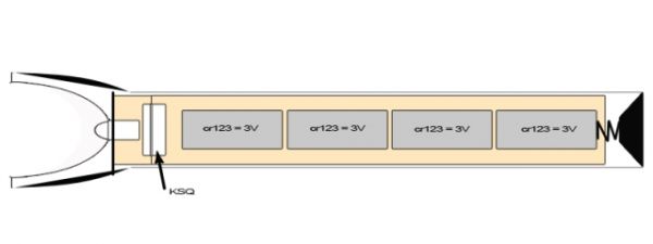

So Leute schaut euch das mal an. Habe gerade mal schnell und grob meine Gedanken in ein Bild umgesetzt.
Was haltet ihr davon?
Akku cr123 3V 4Stück
KSQ 700mA
Kühlkörper (orange) Alu oder Kupfer
_nabla
Beiträge: 1171
Registriert: So, 30.07.06, 13:16
Wohnort: Gießen*Dortmund
Di, 01.05.07, 14:36
@NOX:
das ist nicht ganz richtig. die masse bzw. minus der batterien geht ja übers gehäuse an den sockel der birne. lediglich der pluspol wird über plastik isoliert.
da der kühlkontakt der led auf dem "minuspol des sockels" geklebt wird, wird die hitze direkt ans gehäuse abgegeben.
NOX
Beiträge: 96
Registriert: Mo, 28.08.06, 12:32
Wohnort: Aachen
Di, 01.05.07, 14:52
skunk, nein. Das sehe ich anders... der kontakt zu den batterien findet nur über federn statt. Die wärmeleitung dürfte hier recht gering sein.
Wei schon gesagt, reicht es scheinbar aus. Aber für jegliches system was mit mehr als einer P4 auf 700mA läuft würde ich der kühlung nicht mehr vertrauen.
Ich will ja auch eine MagLite umbauen, frag mich aber langsam ob es wirklich sinn macht, wenn man mehr als eine P4 haben will. Entweder man verzichtet auf den Zoom, oder man baut sie komplett um. Ich hab meine Maglite hie rkomplett zerlegt vor mir (naja... bis auf die einheit mit dem schalter)... Und sie ist von dem aufbau her einfach nicht für LED's gemacht. Ist ja auch verständlich... Ich bin nur eben gerade am überlegen ob es nicht schon sinnvoller ist einen kompletten eigenbau zu machen, indem man auch die kühlung und alles optimal gewährleisten kann.
Kurz und gut ist die MagLite meiner Meinung nach einfach nicht für LED's ausgelegt, ist aber wohl von der kühlung her mit einem Replacement machbar.
Gruß, Max
