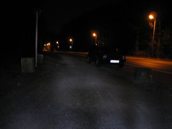

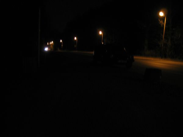

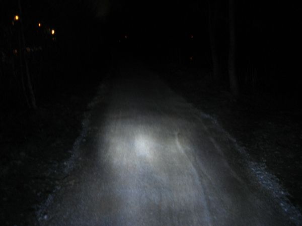

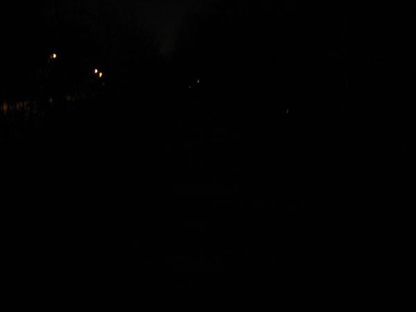

So, nun wie versprochen die Bilder...
Aber zuerst muss ich noch sagen das ich sie eigentlich schon gestern machen wollte, aber auf der gestrigen Fahrradtour (natürlich wieder erst in der Dämmerung gestartet) habe ich mit zwei Kumpels ein paar extra Runden im Wald gedreht. Somit hatte die P4 nach 1,5 Stunden nicht mehr die volle Leuchtkraft um Vergleichsfotos zu machen. Trotzdem war ich erstaund, das sie auch noch nach 2,5Stunden genügend Licht zum fahren Lieferte!
Also, Akkus geladen und eben ein paar Fotos gemacht...
Ohne Licht :D
----------------------------------350mA--------------------------------------------------------------------------------------------------------------------------------------------1000mA---------------------------------
Normalbereich
In die Ferne
Nahbereich
:!: Aber nun die Bilder, die wohl die Tatsächliche Helligkeit der Lampe am besten wiedergeben... :!:
Ohne Licht
350mA
1000mA

Sach nochmal schnell, wie regelst du zwischen 0,35A und 1A? Hast du zwei KSQs drin?

Mi, 28.03.07, 07:59
@Jannes M-Sp
Ich habe ein Schaltbare KSQ. Man kann (könnte) zwischen 350, 500, 750, 1000mA schalten. Irgendwo hier im Beitrag ist auch ein Link dazu....

Mi, 28.03.07, 18:40
Bei meiner muss man lediglich eine Brücke auf der KSQ löten um zwischen 350/1000mA zu schalten.
Wenn diese Brücke geschlossen ist läuft die P4 auf 350mA und wenn man sie via Schalter öffnet bekommt die zärtliche P4 1000mA.
Genauso kann man dann auch schaltbare Brücken für 500mA und 750mA machen, das ist für meine Zwecke allerdings sinnlos... :wink:
