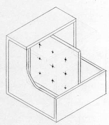

Mi, 28.03.07, 20:14
also ich würde dies durch eine mittelplatte (aus was auch immer - sieht man eh nicht am ende) oder gitter oder sowas mit 9 led´s (superflux) realisieren
also in etwa so :
- das würde bei 5kästen und beidzeitiger beleuchtung 9*2*5 = 90 led´s benötigen (bei superflux mit 2000mcd weiß 100stück = 35euro)
das ganze kann zusetzlich mit alufolio ect... ausgekleidet werden
also zwischenebene könnte sich dann ein gitter besser erweisen als ne platte ^^
