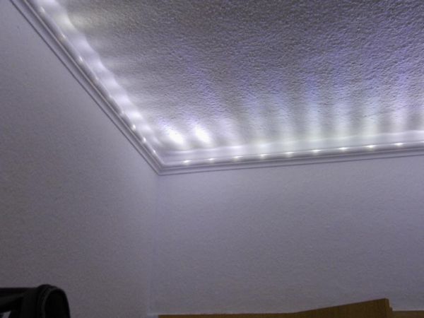

Pimp my Flur
Malern wollt ich sowieso.... Stuckleisten, Farbe geholt und los gings...
Die LEDs in 15x15 Kanal verfrachtet insgesamt 13 laufende Meter sollten so 129 sein hab nicht gezählt…
Deckel x mal Bohren 4,8-4,9ner Durchmesser damit die LEDs straff sitzen .....kein
Kleben notwendig

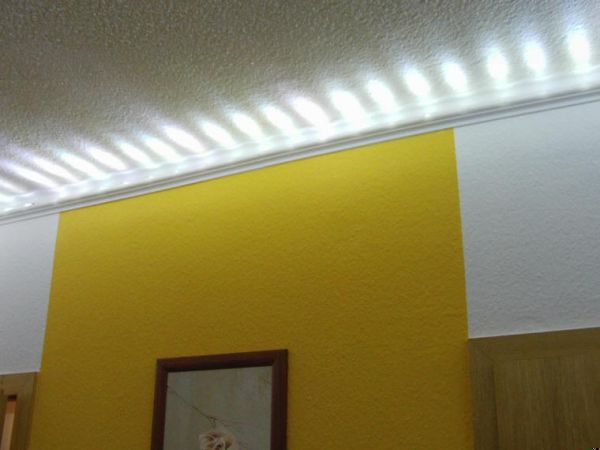

Aber was erzähle ich hier guckt einfach die Bilder an
Fertig Stuckleisten dran und Gemalert
Deckenlampe 40 Watt :D
Mit LEDs ca. 10 Watt :!:
Tag hell
Kabel links in die Ecke sieht man nicht....Acryl und Farbe :wink: noch etwas feucht

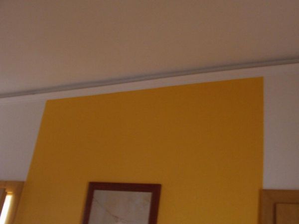

ups da muß ich nochwas ausrichten...
kleiner nachtrag.... der Kanal liegt lose auf der Stuckleiste
soooo sollte reichen ge ...bis zum nächsten Projekt :D
Grüße aus Thüringen
Kleini

Äußerst hübsch :)
Da sieht man mal wieder was 130 kleine 5mm LEDs doch für ein Licht zaubern können...
Hast du die LEDs mit Hilfe der Einbauklipse verbaut oder sie direkt in 5mm Löcher geklebt?

Jop wirklich klasse ergebniss, also so schön wie das gemacht ist, also die Lichtkegel der Leds alle schön gleichmäßig kommt kein Glühobst ran, wirklich Perfekte ausleuchtung!

Sa, 10.03.07, 21:54
hi
Diese Stuckleisten und Kleber gibs in Baumarkt Acryl auch laut Rechnung ca. 38 Euronen für 14 Meter
15x15 Kanal oooch im Baumarkt erhältlich Preis glaub 1 Eurone pro Meter
Lichtundurchlässiges Klebeband um den Kanal abzudichten...mmmh vom Kumpel
Die LEDs wie schon gesagt hab ich Geschenkt bekommen ne ganze Schachtel voll mußte jede testen...
Hab die LEDs im Kanaldeckel untergebracht
Verdrahtet...Standart 3 in Reihe + Wiederstand.... usw
Kabel hab ich ein Patchkabel 5m verwendet ....(Auseinandergetüdelt)
Fürs Kleben der Leisten und Malern ca.6 Stunden
LED-Leisten Bohren bestücken und Löten usw glaube so gesamt ca. 13 Stunden auf eine Woche aufgeteilt
Grüße aus Thüringen
kleini :D
PS.: Viel Spaß bei Nachbauen stehe für Fragen gern zur verfügung

So, 11.03.07, 00:22
naja, richtig einladend siehts nicht aus, irgendwie so unruhig und kalt, oder?
Hat sowas von Bürobeleuchtung, ist aber auch Geschmacksache :wink:
Die Farbe ist ja krass, woher kommt dieses extreme blau, bist Du sicher das die nicht zuviel Strom kriegen?
John.S
Beiträge: 839
So, 11.03.07, 01:08
gil hat geschrieben:naja, richtig einladend siehts nicht aus, irgendwie so unruhig und kalt, oder?
Das kommt davon dass die Phosporschicht nicht gleichmässig aufgetragen ist und in der Mitte dünner ist so dass das Blau der CHips stärker durchscheint an der Stelle.
Wenn man genau hinguckt sieht man dass an den Seiten das Licht weiss ist weiter zur Mitte des Strahles dagegen
immer bläulicher wird.
Sehr viele normale Leds haben dieses Problem,sogar einige Higpower Leds.
