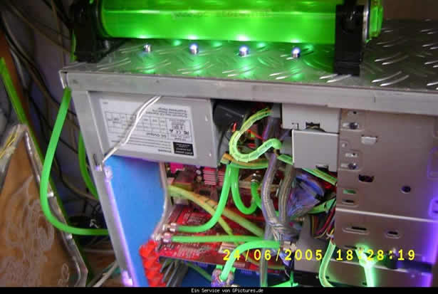

Stückliste für die Beleuchtung:
8x Stahl-Gehäuse mit Innenreflektor 5mm
8x Superhelle LED ultra violett 130mcd 20° 5mm 3.1V
8x Widerstände auf 12V (470 Ohm)

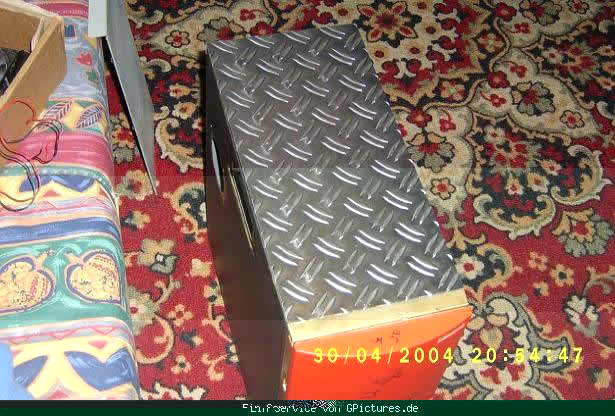

Es geht um Diesen Deckel,den Ich neu machen mußte,da der "Originale einfach nur -blöd- aussah
Es ist jetzt einer aus 2mm Alu-Riffelblech.
hier kann man schon die ersten ansätze sehen .
Es wurden 2 Reihen á 4 UV-Leds erst einmal in reihe gelötet -und natürlich an jede Led einen seperaten Widerstand mit 470 Ohm.
ist nur Doof das die Sch*** Lötpistole genau jetzt abbrennt -also ers einmal löschen und einen richtigen Lötkolben kaufen
Anschließend mußten noch die 8 Löcher à 8mm mit einem Abstand von 50mm gebohrt und entgratet werden.
Als diese dann gebohrt waren,konnte die montage beginnen-und die Coolplex 25 konnten nun auch drauf
Die Tests liefen somit ohne Komplikationen ,nun mußte nur noch der Wasserzusatz hinein .
Der Wasserzusatz ist natürlich UV-Aktiv Grün.
Der Test mit dem Zusatz lies sich sehen  :shock:
Nun kommen die resultate,die sich eigentlich auch sehen liesen-auch jetzt noch  8)
