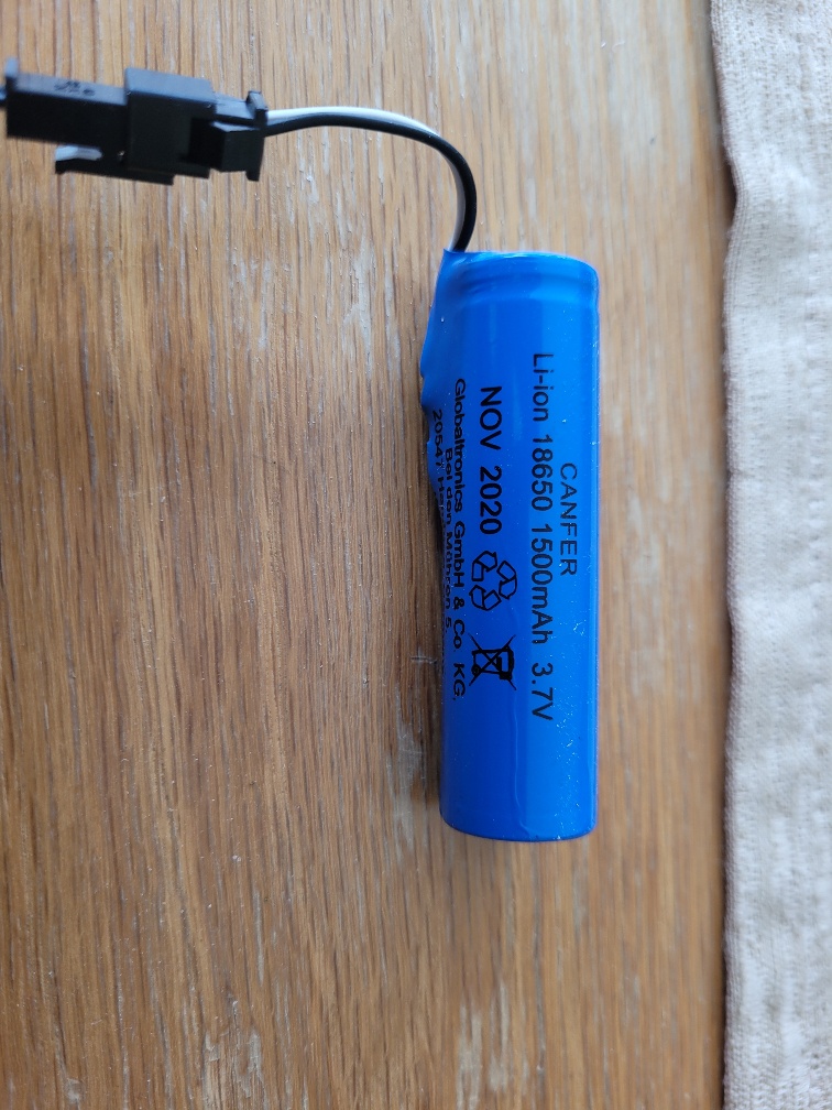

Akkutausch und Panel-Politur brachten keinen Erfolg.

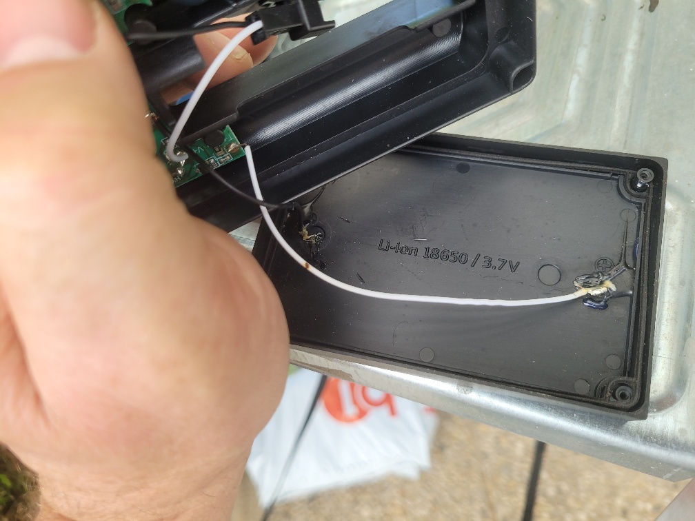

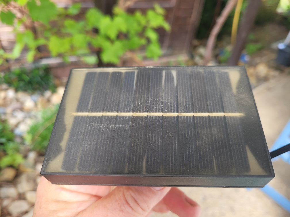

Mo, 02.06.25, 06:03
Nach dem ersten Bild zu urteilen war im Solarpanel Wasser und es war einer starken mechanischen Belastung ausgesetzt.
Kommt von dort überhaupt noch eine Spannung?
Mit und ohne angeschlossener Elektronik messen.

Hallo Sailor,
das Panel ist nur dem Wetter ausgesetzt. Mechanische Belastung gibt es (von einem vielleicht mal kurz parkenden Vogel abgesehen) gar nicht.
Messen kann ich leider erst wieder Ende Juli. Vorher bin ich nicht vor Ort. Ich vermute aber dass das Panel nicht mehr arbeitet. Ich hatte den Akku mittels USB aufgeladen und trotzdem hat im Dunklen nichts geleuchtet.
Ich möchte das Panel und ggf auch die Platine erneuern, so dass ich alles leicht und modular neu aufbauen und im Winter einzeln demontieren und einlagern kann.

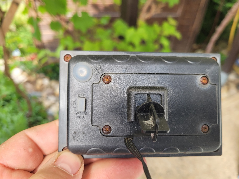

Fr, 06.06.25, 05:55
Ich habe dummerweise nur das Bild mit der Platinenbezeichnung gemacht. Ich dachte, damit ließe sich ganz einfach Platinenersatz beschaffen. Musste dann zu Hause leider feststellen, dass sich bei der Suche danach kein Ergebnis findet.

Sa, 07.06.25, 08:55
OK, so ist halt schwierig beim nächsten vor-Ort-Termin gleich das richtige Testwerkzeug dabei zu haben.
