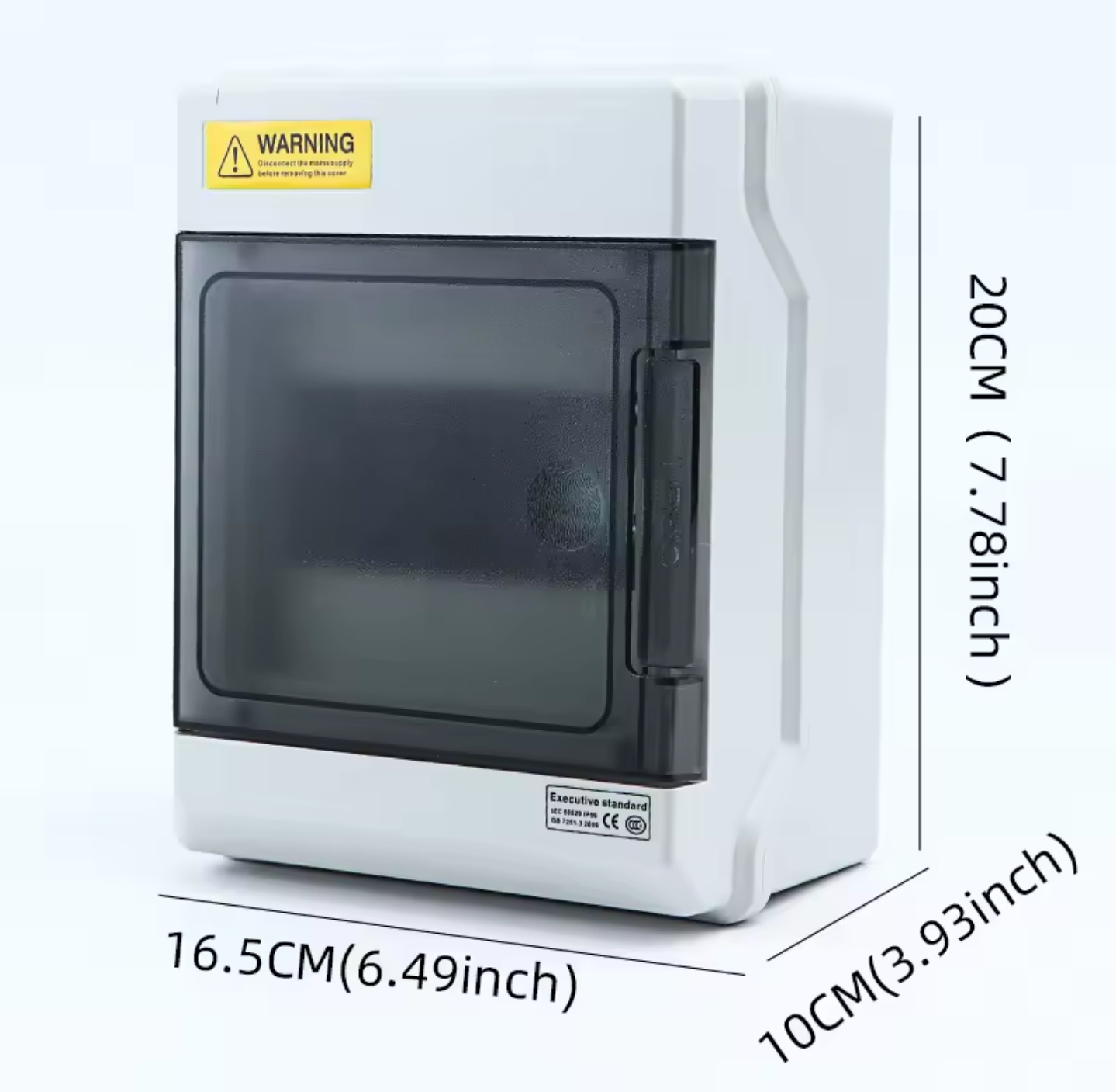

Hallo zusammen, ich habe mal eine Frage!
Ich möchte mir eine led-terrassenbeleuchtung installieren. Das ganze soll mit ca 20 Meter Cob led Leisten in warmweiß passieren. Jetzt habe ich eine 220 Volt Leistung an der Terrassenwand die in einer Außenbox an der Außenwand angeschlossen werden soll. Meine Frage ist jetzt wie schließe ich dieses LED Band am besten an? Und was für ein LED Band wäre hier am sinnvollsten? 220 Volt, 24 Volt oder 12 Volt? Das ganze soll natürlich in diese Box auch hineinpassen (siehe Foto ) und letztendlich dimmbar und Alexa steuerbar sein bevorzugt mit zwar Smart life!

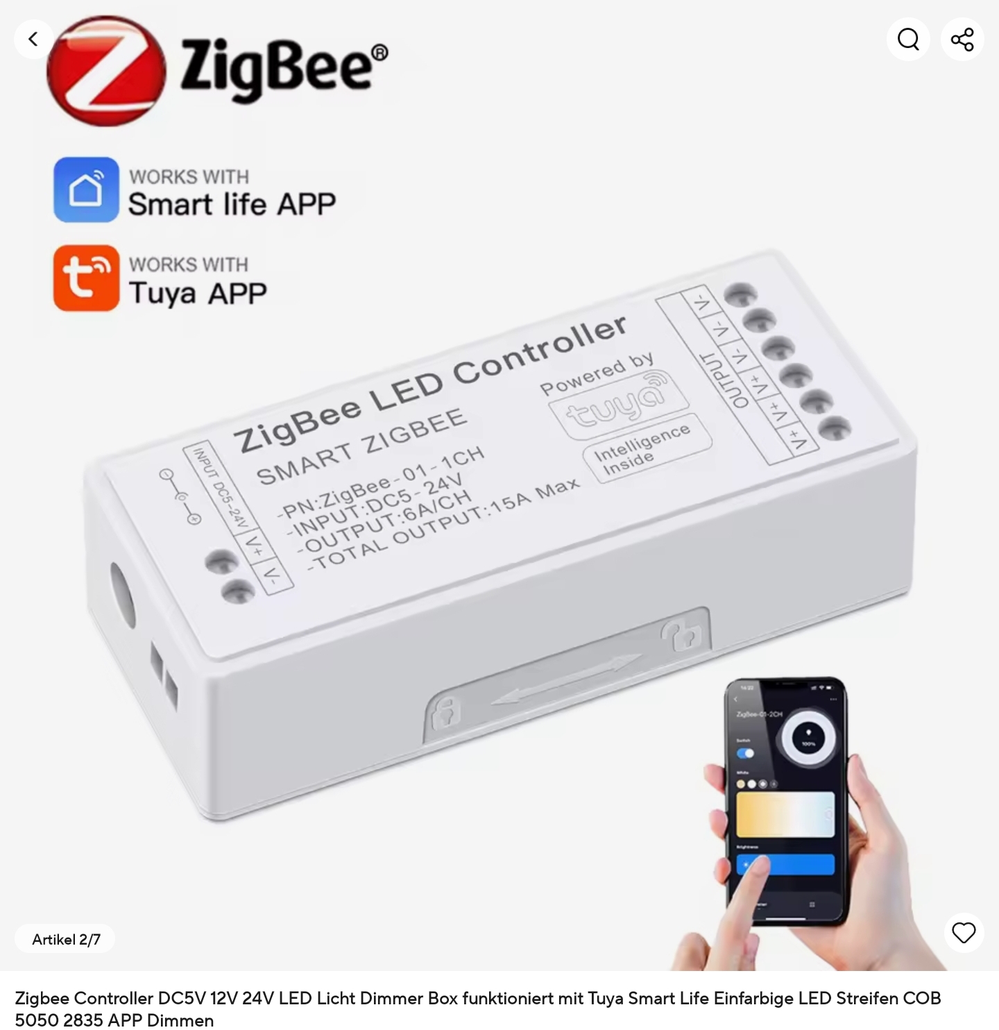

Ich hatte an folgende Komponenten gedacht, würde das passen?
Kann mir da einer weiterhelfen?
Vielen Dank im voraus

24V oder 230V. Wobei der Controller nur zu 24V passt. Beim Netzteil würde ich eher was hochwertiges empfehlen. Ein billiges Aliexpress Gerät wäre mir da zu gefährlich.

Was für ein Netzteil würdest du dann empfehlen? Oder gibt es auch in der Größe ein Netzteil was z.B einen Controller mit verbaut hat und wifi-fähig ist?
