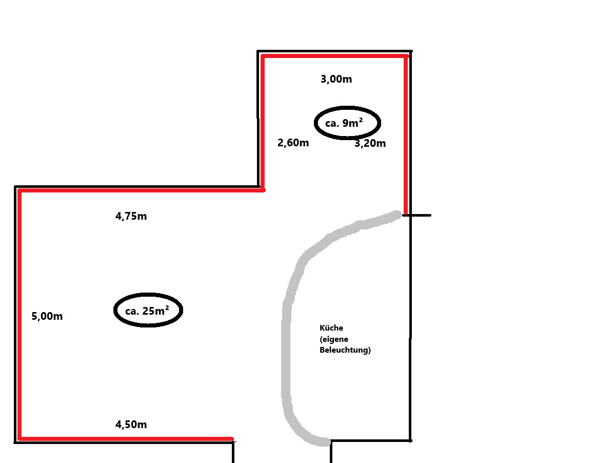

ich würde meine Wohnung gerne in neuem Licht erstrahlen lassen und mir für Weihnachten eine indirekte Beleuchtung gönnen. Grundlage sollte (so meine Idee) ein LED-Streifen auf einem an der Wand befestigten Sockel sein.
Nun frage ich mich zunächst einmal, wieviel Watt die Beleuchtung für eine einigermaßen gute Ausleuchtung des Zimmers haben muss. Insgesamt hat das Zimmer etwa 35m2:
Wohnung Licht.png (22.41 KiB) 11846 mal betrachtet
Schön wäre es, wenn ich das Licht von "sehr gemütlich" bis hin zu "wirklich hell" dimmen könnte. Von- bis wieviel Watt bräuchte ich denn dann (pro Meter Leuchtstreifen) in etwa ?

Watt ist die falsche Angabe. Die hat zu Zeiten der Glühbirne noch Sinn gemacht, aber für LEDs nicht mehr. Standard für Wohnzimmer ist 100 bis 200 lux (lumen/m²). Siehe z.B.: https://www.pranaair.com/de/blog/illumi ... ux-levels/ Es gibt aber andere Angaben die auch 500 Lux für ein Wohnzimmer empfehlen: https://www.beleuchtungdirekt.de/blog/lux-definition
Ist eben sehr individuell unterschiedlich. Indirekt rechnet man mit grob dem doppelten. Wenn wir also 250 Lux annehmen brauchst du 500 lm/m². Bei 35m² also etwa 17500 lm. Länge des Streifens sind rund 23m. Also Streifen mit rund 800lm/m.
