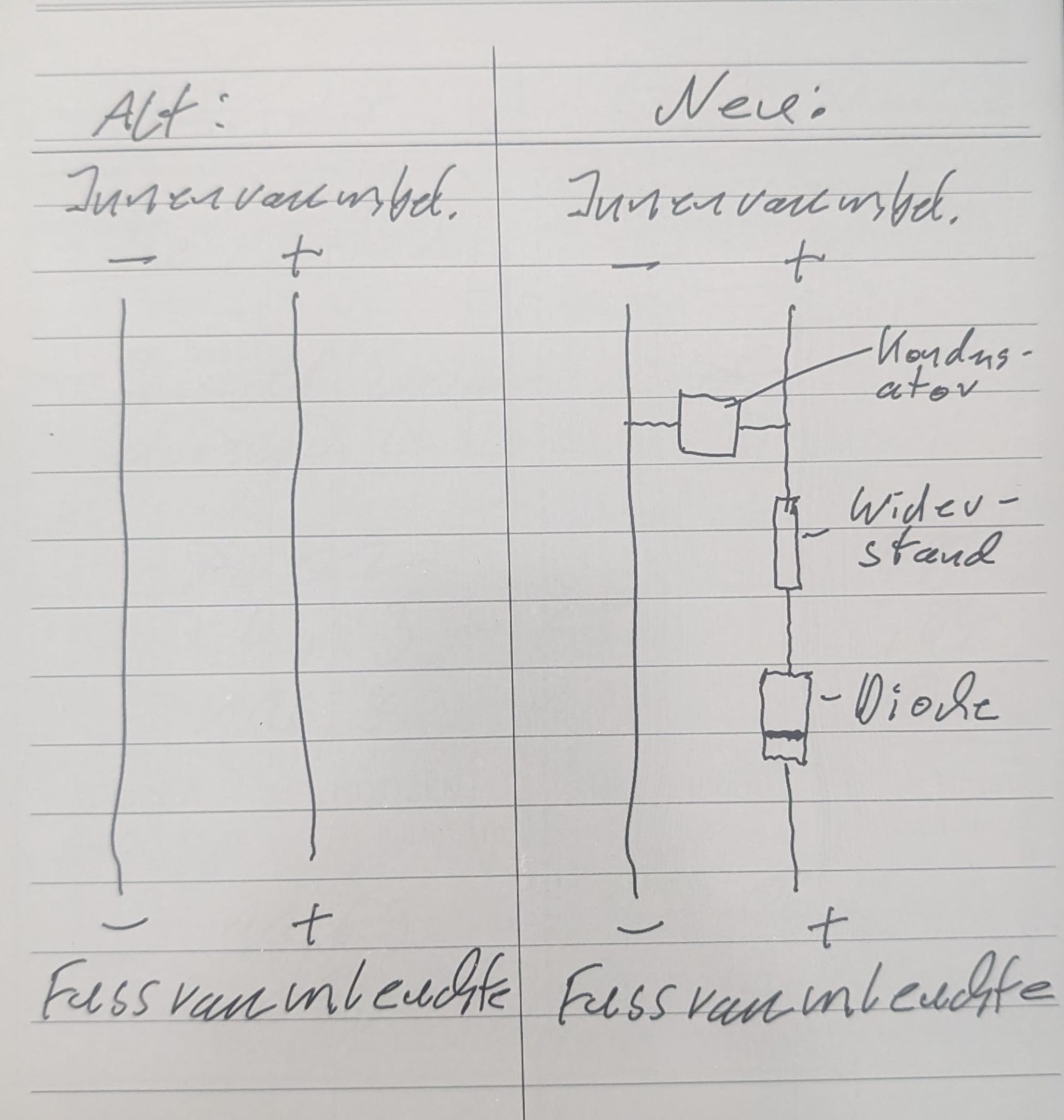

Hallo und danke für die Antwort.
Die Leuchte hat 12V und zieht 0,05 A.
Wie kann ich berechnen, welchen Kondensator ich für z.B. 30 oder 60 Sek. Nachlauf benötigen würde?
Und was für einen Widerstand und Diode wird da benötigt.
Leider kann ich die fachlichen Schaltpläne nicht lesen und habe daher mal eine laienhafte Zeichnung erstellt.
Wäre die Schaltung so richtig?
LG Werner
Do, 25.04.24, 16:34
Nein. Du kannst nicht einen Kondensator direkt an die Innenbeleuchtung anschließen. Ein ungeladener Kondensator ist wie ein Kurzschluss. Da geht bestenfalls die Sicherung kaputt und schlimmstenfalls noch mehr...
Ich habe das mal mit LTSpice simuliert... Für 20 Sekunden sind schon rund 0.1F nötig. Da brauchst du 10 Stück von diesen: https://www.reichelt.de/elko-axial-10-m ... ol_0&nbc=1
Und die Helligkeit nimmt bei diesen 20 Sekunden schon sehr stark ab. Sieht so aus:
Wie in dem anderen Thread auch beschrieben geht es mit einem relativ kleinen Kondensator + Transistor auch problemlos für 60 Sekunden, aber dann ist zusätzlich zum Anschluss an die Innenbeleuchtung auch ein Dauerplus Anschluss nötig.
