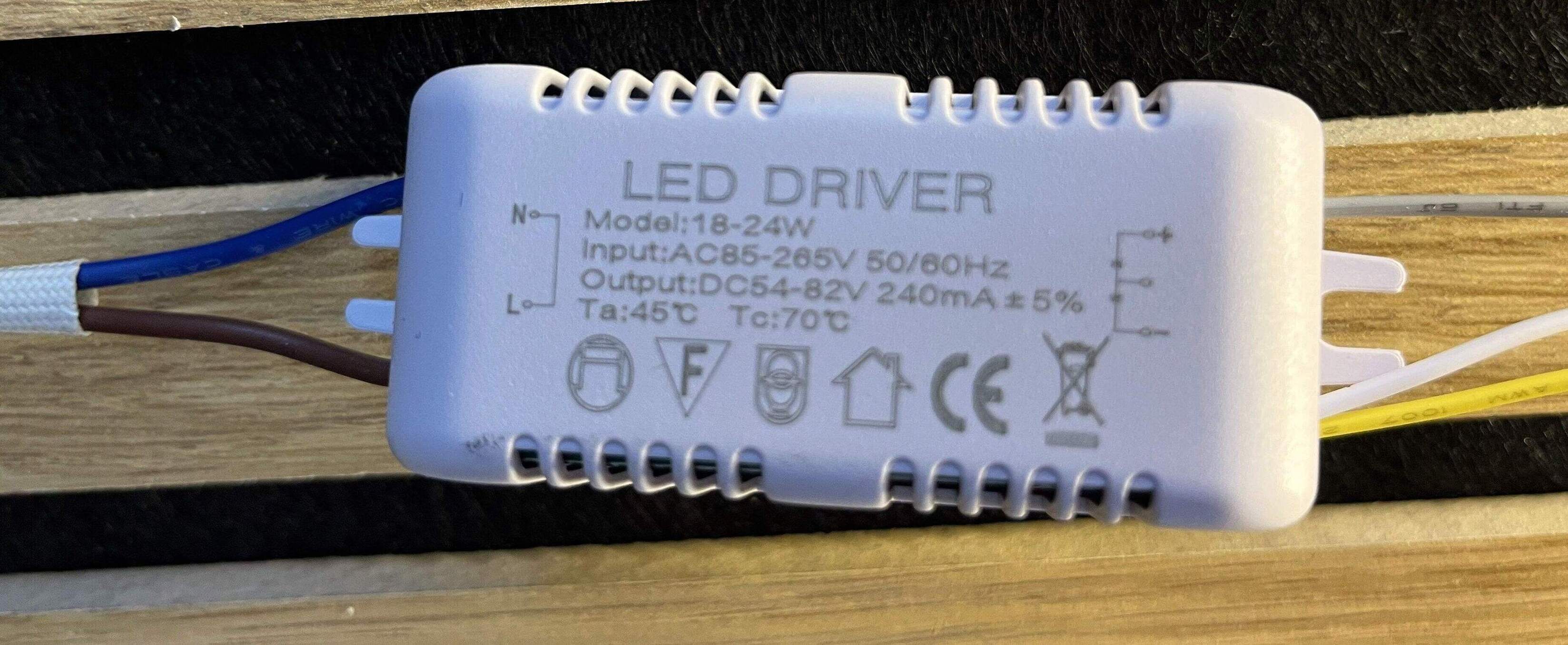

Mo, 26.02.24, 17:14
Kannst Du uns die Daten des Controllers (Netzteils) mitteilen?
Foto wäre am besten.
So könnte ich nur einen Verdacht äußern.

Di, 27.02.24, 15:16
Moin,
hier im Anhang jetzt das Foto von den Trafos.
Gruß Hans

Di, 27.02.24, 23:19
Wie Borax schon vermutet hat: es geht nur mit umlöten.
Der Hersteller bietet wohl beide Varianten an und der Händler wirft sie in die gleiche Kiste.
Mi, 28.02.24, 15:25
Ganz ehrlich: ich würde mit diesen Leuchten gar nichts mehr machen - außer entsorgen.
Das Netzteil hat statt einer CE-Kennzeichnung nur das typische China-Export-Zeichen. Wäre mir persönlich zu unsicher.
Zur Info:
Das CE-Kennzeichen ist ganz klar definiert:
