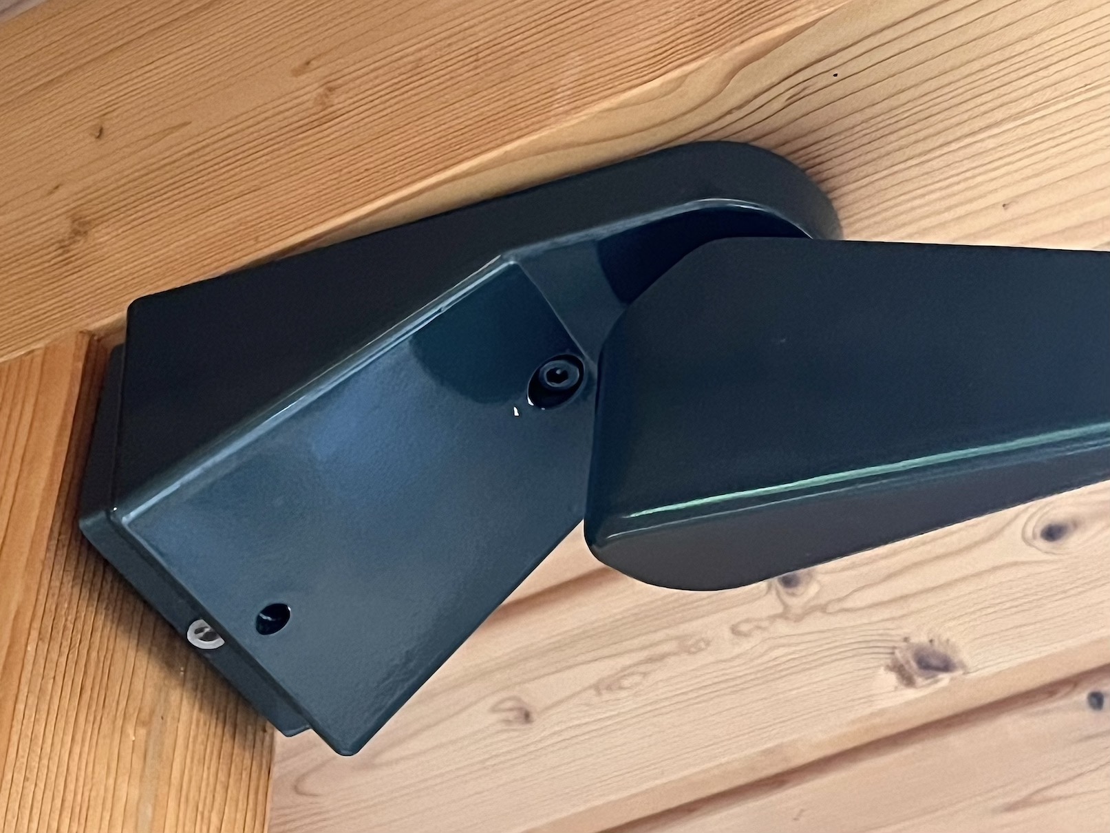

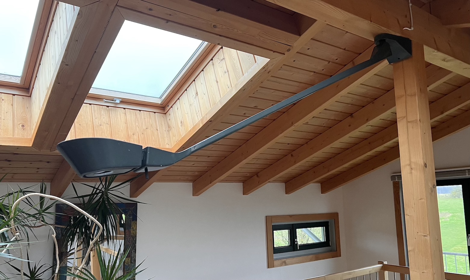

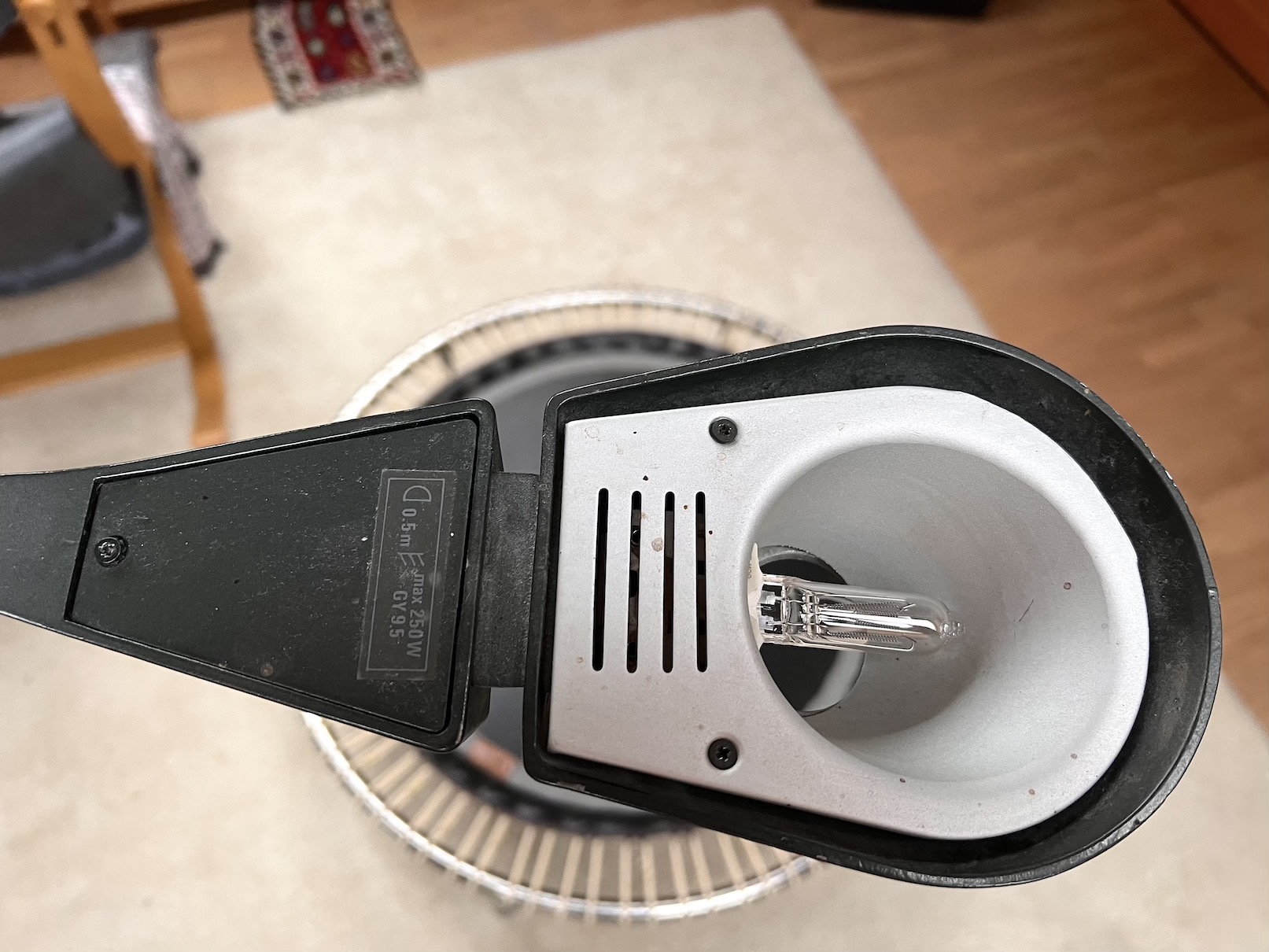

Seit über 30 Jahren habe ich diese wirklich sehr praktische Luceplan D7Halogenleuchte mit Ringkerntrafo (oben) und Dimmer (unten direkt vor dem Lampenkopf). Leuchtmittel ist ein 250W GY 9.5, das es mittlerweile kaum noch gibt. Deshalb musste ich schon auf Theater-Leuchtmittel von GE umsteigen (300W), die eigentlich nicht für den Hausgebrauch gedacht sind.
Luceplan änderte irgendwann mal den Sockel HIG B-15d Leuchtmittel (250W).
Der Dimmer funktioniert nicht mehr ebenso wie die Höhenverstellung im Gelenk oben, und selbst neue Lichtmittel bringen nur halbe Leistung, weil der Dimmer "irgendwo stehen geblieben ist".

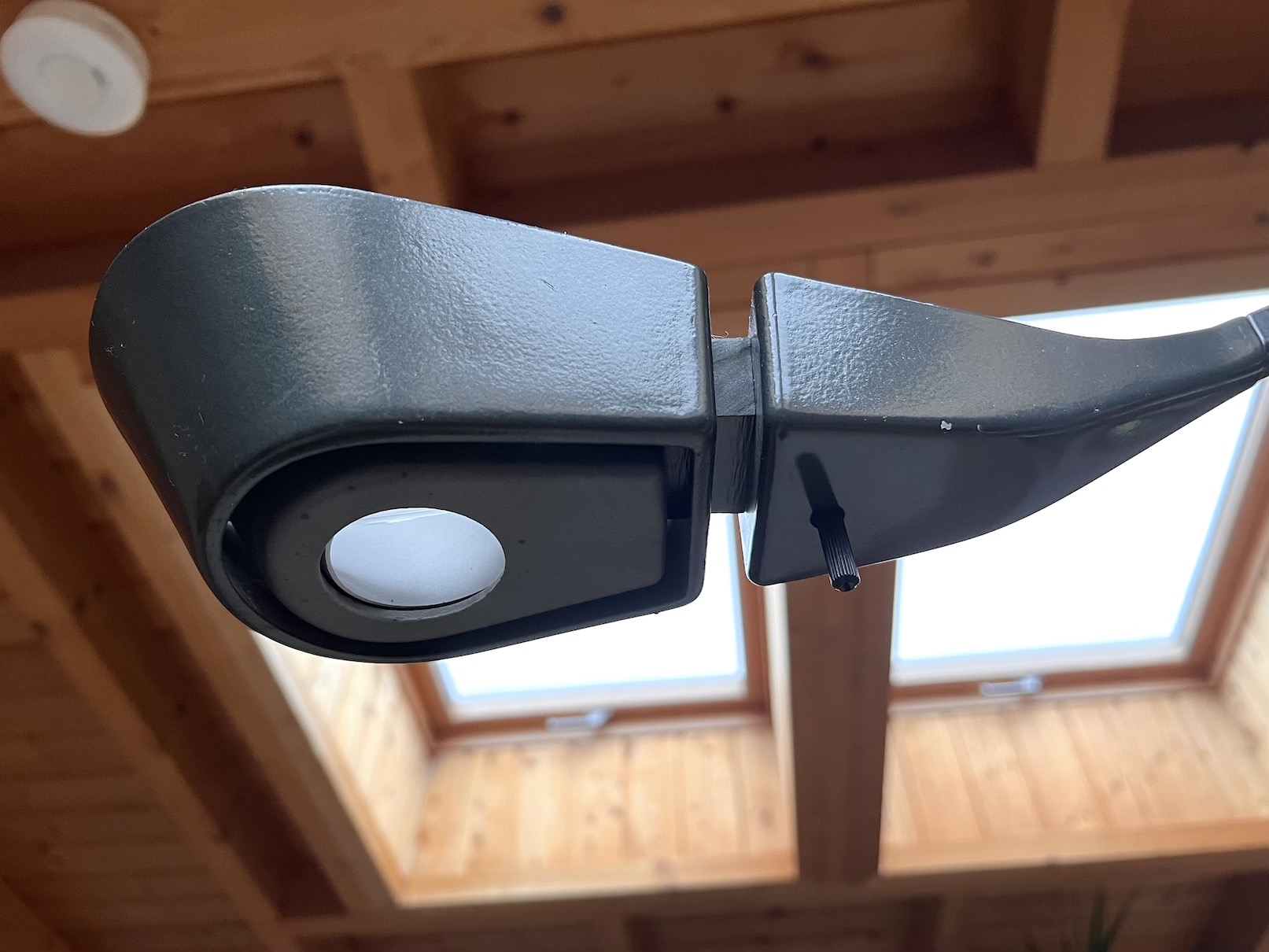

Wie beurteilt ihr die Chance, diese Leucht komplett umzubauen auf LED? Dazu müsste ja wohl die Elektronik oben umgestrickt werden und wahrscheinlich auch der Dimmer unten im Lampenkopf ersetzt werden. Ich stelle mir naiv vor, dass oben ein Vorschaltgerät Platz finden müsste. Den Dimmer würde ich womöglich opfern. Im Leuchtkopf müsste wohl eine neue Fassung eingebaut werden, obwohl es, wenn ich richtig gelesen habe, auch für GY 9.5 mittlerweile LED gibt.
Ich habe schon Luceplan und auch Händler in Europa angeschrieben in der Hoffnung, von irgendwo her Schaltpläne zu bekommen und vielleicht auch eine Explosivzeichnung.

Da sehe ich nur eine Möglichkeit in einem komplett Umbau. Das ist aber (vor allem mechanisch) echt anspruchsvoll. Der Dimmer muss raus (kann ggf. durch einen LED geeigneten Dimmer ersetzt werden), Fassung und der weiße 'Reflektor' muss auch raus und mit einer COB LED und Kühlkörper ersetzt werden. Alles andere hätte zu wenig Leistung. LED Treiber könnte vielleicht in dem Wand-Halter Platz finden (da ist aber möglicherweise zu wenig Platz drin). Dann müsste der Treiber unter/neben/über den Wand-Halter geschraubt werden.
