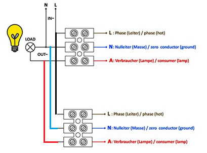

Wo ist eher eine Frage der räumlichen Gegebenheiten, das kann ich dir nicht wirklich beantworten. Du könntest z.B. solche nehmen: https://www.amazon.de/dp/B077G1G99J (wichtig ist dass die einen Relais Ausgang haben und 3 Draht Technik).
Solche Bewegungsmelder können einfach parallel geschaltet werden:
Statt der Glühbirne dann einfach Netzteil + LED-Streifen

es sieht gut aus! Die Steckdose ist nur auf eine Treppe Seite, werde ich doch nur eine Led Band mit 2 B.W. Meldern einbauen, wie oben.
Was passiert, wenn die 2 Sensoren (per Zufall) gleichzeitig aktiviert werden?
Das gleiche wie mit einem Sensor. Licht geht an.
Die beiden Schalter sind einfach parallel geschaltet. Welcher von beiden oder beide zusammen einschalten ist völlig egal.
