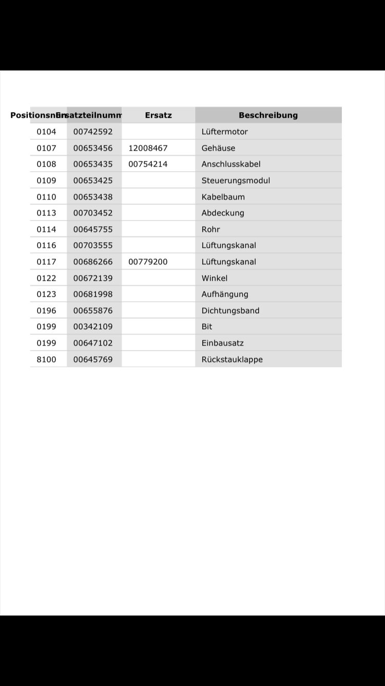

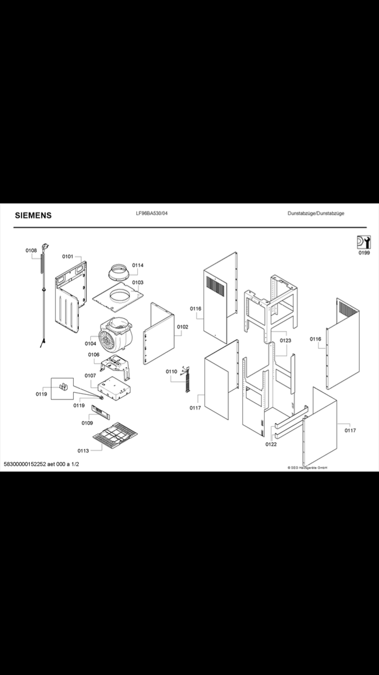

Hier die techn. Zeichnung.

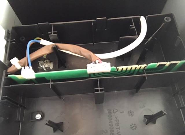

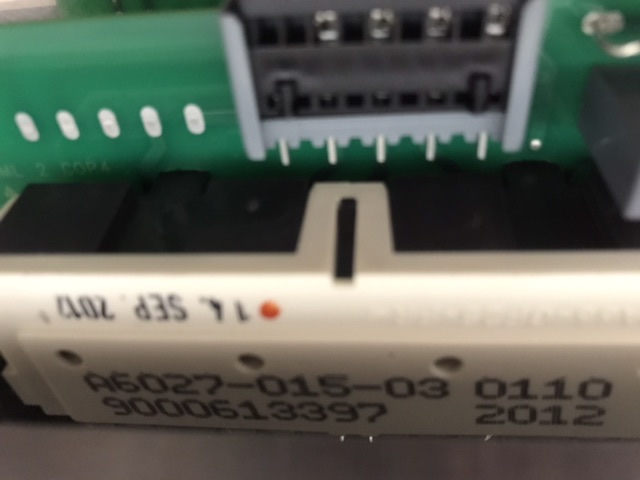

Kann mir jemand helfen? Ist der Trafo auf einer der Platinen zu finden? An dem Steuerungsmodul (in der Aufhängung/ Lüftungskanal, 5. Foto, Nr. 109 der techn. Zeichn. (TZ)) docken nur Stecker an (v.l.: Strom-Anschlusskabel (weiß, 108), Lüftermotor (braun, 104), Bedienmodul (202), Leuchten (207)).
Da bleibt eigentlich nur noch das Bedienmodul (1.-3. Foto, 202, außen mit Licht- und Lüftungsschaltern) als Standort für den Trafo, oder?

Ich kann der Sache nicht so richtig folgen. Viele 'Bilder' sind zum größten Teil nur schwarz. Keine Ahnung ob das nur bei mir so ist. Die ersten 5 sind gut erkennbar, aber da ist nicht eindeutig ein Trafo (oder ein Schaltnetzteil) zu erkennen. Auf dem ersten Bild ist nur ein Kondensator und ein (wahrscheinlich) Widerstand zu sehen. Auf den Bildern 2 und 3 ist ein 'Kästchen' (mit der Aufschrift A6027-015...) zu sehen. Das könnte ein Schaltnetzteil sein. Ob irgendwo das Innenleben dieses 'Kästchens' zu sehen ist, kann ich nicht sehen (vielleicht ist das unter den schwarzen 'Bildern')...

Explosionszeichnungen und Ersatzteillisten sind Screenshots. Die sie umgebenden schwarzen Balken sind leeres Bild ohne Infogehalt. Alle Infos sind also sichtbar. Sorry für die irritierende Darstellung. Ich hätte die schwarzen Balken lieber wegretuschieren sollen. Passiert beim nächsten Mal.
Das Innenleben des Kästchens am Bedienmodul (Bild 2 +!3) kenne ich auch nicht. Möglicherweise ist dort der Halogen-Trafo auf der Platine verbaut.

Das Steuerungsmodul ist auf den Fotos 4 + 5 und in der 1. Explo-Zeichnung mit Nr. 109 zu sehen.

Das gilt auch für dieses Steuerungsmodul. Aus den Fotos geht auch nicht hervor was das tut (Schalten, Regeln, nur Verbindungen herstellen...)

- Bedienmodul (Außenseite mit Licht- und Lüfterschaltern bzw. „Bedienköpfen“)
- 41568F69-ACEA-423A-8C92-A38BB74D6019.jpeg (69.75 KiB) 43348 mal betrachtet
- Steuerungsmodul - Anschlüsse v.l.: Strom, Lüfter, Bedienmodul, Leuchten.
- 79F68042-3DD9-4781-A824-DED0C4E95FEF.jpeg (66.66 KiB) 43348 mal betrachtet
