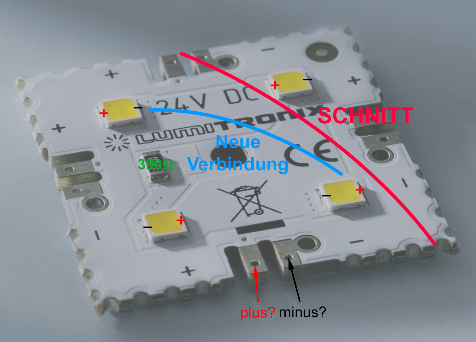

ich möchte aus
LED MiniMatrix, neutralweiß (4000K), 1885lm, 100 LEDs, 15x15cm, 24V
5x5 Einzelmodule als Platte, insgesamt 25 Mini Matrizen
ein rundes Modul machen, indem ich die vier Eckmodule an der Perforation abtrenne, und dann wie im Bild gezeigt einen Kreis ausschneide. Dadurch werden acht LEDs entfernt und auf jedem der acht betroffenen Module sollen die drei verbleibenden LEDs weiter leuchten. Dadurch, daß Leiterbahnen durchtrennt werden, müßte wie geflickt werden, und wie müßte der Widerstand angepaßt werden?
Vielen Dank für ein paar nützliche Hinweise!
Das kann ich dir leider nicht beantworten, weil ich die Leiterbahnführung nicht kenne. Aber das kriegt man raus, wenn man sie hat. Ähnlich beim Widerstand. Den kenne ich auch nicht, aber der Wert steht ja drauf. Dann den Spannungsabfall an einem Widerstand und einer LED im Betrieb messen. Daraus kann man den Wert bestimmen, den der neue Widerstand für 3 Leds haben muss.

Do, 21.04.22, 10:28
Ok, danke, ich habe versucht, aus einem Produktbild die Leiterbahn zu verfolgen, habe aber nicht sehen können, wie man von den plus/minus Einspeisekontakten aus Metall zum Widerstand kommt. Haben die Teile mehrere Ebenen, wovon hier nur die oberste zu sehen ist?
ps: auf dem Produktfoto im Katalog sind zwischen den einzelnen Matrixquadraten nicht die weißen Verbinder gezeigt, und alle LEDs leuchten, aber die Matrixquadrate müssen doch in Serie miteinander verbunden sein? Wie sind die untereinander Verbunden? Brauche ich für meine runden Leuchtenplatinen keine Verbindungen wie ich sie eingezeichnet habe? Der Buchstabe "G" auf PDF Seite 7 hat an einigen Stellen Verbinder, an anderen nicht. Wie wäre das zu verstehen?
Do, 21.04.22, 21:54
Aus der Platine in Serie, untereinander parallel.
Haben die Teile mehrere Ebenen, wo nur die oberste zu sehen ist?
Durchaus möglich.

Ok, danke für die Erklärung, alle 3x3 Module parallel, wie bei einem LED Streifen, wo auch alle Serienabschnitte entlang des Streifens parallel geschaltet sind. In der PDF Produktbroschüre steht darüber leider nichts. Gut zu wissen. Dann kann ich also die vier Eckenmodule abzwacken.
Die eingezeichneten plus/minus Verbindungen sind also überflüssig, kein Löten, keine Verbinder.
Da bei ganzen Platinen aus dem Shop keine Verbinder zu sehen sind, wird der Strom also durch die Perforation von einem Modul zum nächsten geleitet... dann haben die Teile wohl doch mehr als nur eine Lage, denn irgendwie muß ja der Widerstand, der "in der Sackgasse" sitzt, mit plus verbunden sein.
Die Verbinder braucht man also, nachdem die normale Stromleitung durch Abbrechen an der Perforation unterbrochen ist.

Die Nichia 757G wird mit 2,89V bestromt. Vier davon in Serie haben eine Dropspannung von 11,56V. Die Versorgungsspannung ist 24V. Bei einem 120Ohm (124,4Ohm) Widerstand mit um die 1,2W fließen 100mA durch jede der vier LEDs. Der "typical current" ist 120mA.
Wenn eine LED weggesägt ist, müssen weiterhin 100mA bei 2,89V durch die drei verbliebenen fließen, damit die Helligkeit gleich bleibt, richtig? Also ist die Dropspannung dann nur noch 8,94V. Also braucht man einen 150Ohm Widerstand mit um die 1,5W.
Jetzt müßte ich wohl nur noch die Leiterbahnführung herausbekommen.

Ja, durch die Perforation, wie gedacht. Da beim rund schneiden von MiniMatrix 5 x 5 alle Perforationen intakt bleiben, es müssen nur die 4 Module an den Ecken abgebrochen werden, sollte das mit der Stromleitung kein Problem sein, da die verbleibenden 21 Module weiter im Originalzustand verbunden bleiben. Keine Verbinder und kein Löten nötig.
Den Widerstand kann man, wenn 5,4V und 20mA stimmen, für nur noch 3 statt 4 LEDs ausrechnen, es sind 390Ohm statt 120Ohm.
8 Module verlieren beim rund schneiden 1 LED, wobei bei je zwei Modulen immer die gleiche "Reparatur" gemacht werden müßte. Es ist nicht weiter schwierig, ein paar Kabelverbindungen aufzulöten, aber die Frage ist wie der Widerstand verbunden werden muß, also - wo ist plus?
Mi, 27.04.22, 07:11
Sollte passen. Wobei ich dir nicht versprechen kann, dass die 'blaue' Verbindung auch so stimmt. Das kannst Du aber nachmessen...
Ich würde davon ausgehen, dass die 'Unterseite' Masse (Minus) ist, und die 'Oberseite' Plus.

Die blaue Verbindung müßte stimmen, da die LEDs ja in Reihe geschaltet sind, und auch in Reihe geschaltet bleiben müssen, wenn jeweils eine weggesägt wird. Man kann auf dem großen Originalbild https://www.lumitronix.com/en_gb/led-mi ... 52715.html die Rille erkennen, die Kathode und Anode leiterbahnmäßig auch bei der LED rechts unten im Bild trennt.
Wenn die Unterseite der Platine minus wäre, dann hieße das, daß man die MiniMatrix nicht ohne elektrische Isolierung auf Metall kleben kann.
Do, 28.04.22, 09:52
Hängt davon ab, ob die Platine unten auch lackiert ist wie auf der Oberseite. Es gibt aber kein (mir bekanntes) Foto von der Unterseite...

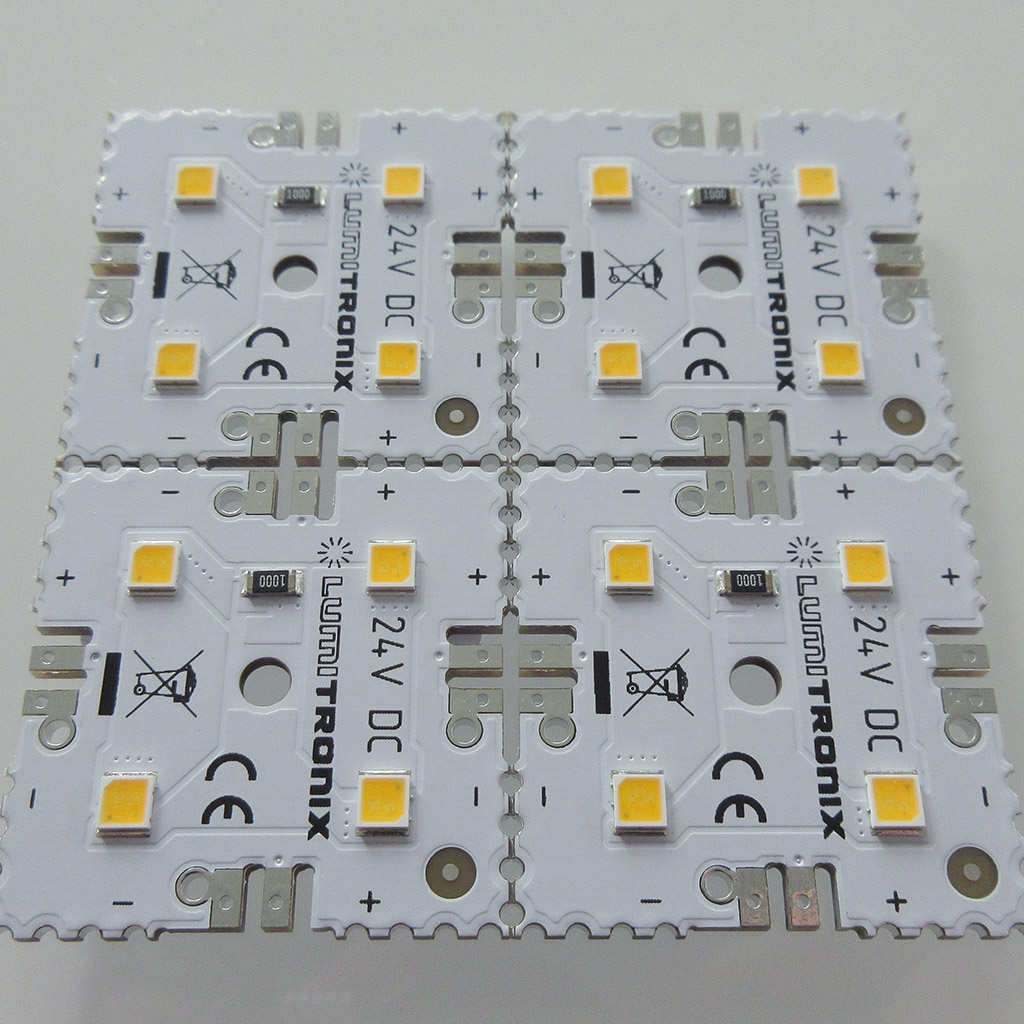

Zum Ausprobieren habe ich eine 2x2 MiniMatrix gekauft und erhalten. Der Widerstand ist 1000 Ohm, nicht 1200 Ohm wie auf dem Produktbild der Shop-Website. Wenn die LEDs tatsächlich mit 20 mA "unterbestromt" werden, dann fielen an jeder LED 4 V ab; so käme man auf den 1000 Ohm Widerstand. Ich muß erst auf ein Ersatz-Multimeter warten, um die Spannung im Betrieb messen zu können.
Hier ein paar Fotos, auch der Perforation, über die, für mich nicht erkennbar, der Strom fließen MUSS (da die Verbinderzungen nicht verbunden sind), wie schon gesagt. Hochauflösendere Bilder gehen leider nicht, wegen der Dateigrößebeschränkung. Die Leiterplatte scheint innen homogen zu sein, ohne Leiter, die Wände der Perforationslöcher sind jedenfalls verzinnt, wie man sieht, so daß der Strom von einem Matrixmodul zum nächsten geleitet wird.

So, 01.05.22, 11:25
Aufdruck auf dem Widerstand: 1000
Entspricht 100 + Null Nullen = 100 Ohm.
U=R*I = 100 Ohm * 0,02A = 2V Spannungsabfall über dem Widerstand bei 20 mA
24V-2V=22V Spannungsabfall über den LEDs bei 20 mA.
Spannungsabfall je LED damit 22V / 4 = 5,5V.

So, 01.05.22, 21:55
Stimmt, danke, werde schon ganz wuschig, oben war's richtig (Den Widerstand kann man, wenn 5,4V und 20mA stimmen, für nur noch 3 statt 4 LEDs ausrechnen, es sind 390Ohm statt 120Ohm). Bei drei LEDs sollte es dann ein 375Ohm Widerstand sein mit ca. 0.2W. Ich habe 330Ohm und 470Ohm Widerstände hier. Mit 330Ohm sind's dann 0,23V mehr.
Mo, 02.05.22, 08:17
Mit 330 Ohm kommst Du auf ca. 22 mA. Den LEDs ist der Unterschied ziemlich egal und im Betrieb wirst Du dabei keinen Helligkeitsunterschied feststellen.
Ich geh mal davon aus, dass Lumitronix den Widerstand je nach verwendetem Binning der LEDs anpasst.
Welche Widerstände tatsächlich verwendet werden, siehst Du erst, wenn die große Matrix vor Dir liegt. Im Bereich der möglichen Binnings wird Dein 330 Ohm Widerstand aber sehr wahrscheinlich trotzdem passen. 10% Strom mehr oder weniger macht keinen nennenswerten Unterschied.
