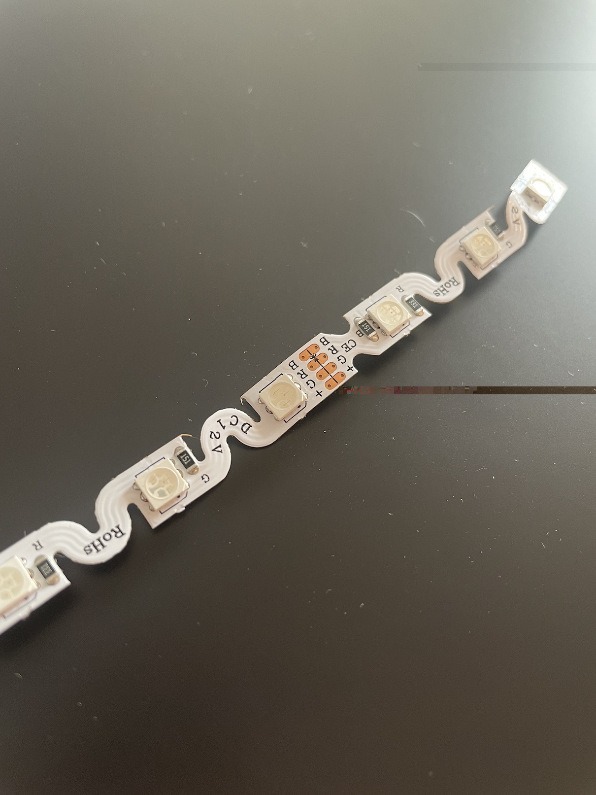

ich nochmal. In einem Probeaufbau habe ich ein zufriedenstellendes Ergebnis mit einem vorhandenen LED strip hinbekommen, siehe Anhang. Mit einer Aufteilung von 30 dieser LEDs habe ich ein vernünftiges Ergebnis erzielt.
Nun meine Fragen:
1) was genau sind das für LEDs? Ich benötige keine RGB LED sondern nur weiße. Was haben diese LEDs für einen Abstrahlwinkel?
2) Es gibt solche LED Strips ja auch mit 5V, was unterscheidet dort die genutzten LEDs? Bzw. wie unterscheiden sich die 12V und 5V Strips?
Nun meine Fragen:

- IMG_0768.JPG (333.01 KiB) 46678 mal betrachtet
Habe ich alles hier schon mal geschrieben: viewtopic.php?p=233413#p233413
