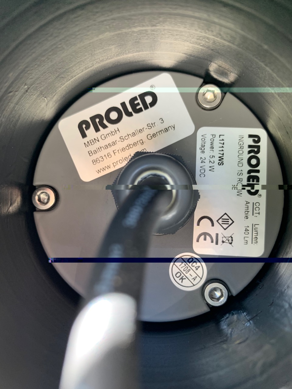

Ich habe mir vor 5 Jahren mehrere RGBW Strahler (MBN-Proled) gekauft.
Diese werden über einen Controller (ebenfalls PROLED) betrieben.
2 dieser Strahler wurden durch neue ausgetauscht. Diese haben trotz gleicher Artikelnummer unterschiedliche Watt und Lumen Angaben.
Die Strahler leuchten zwar in gleicher Farbe aber unterschiedlich hell. siehe Bilder.
Meine Gedanke war jetzt, die "alten" mit 200 lm etwas zu dimmen, was mit einem 100 Ohm Metallschicht Widerstand auch schon ganz gut ging. Dieser wurde allerdings schnell heiß und es rauchte (Farbe verbrannt) funktionierte jedoch noch.
Gibt es rechnerisch eine Möglichkeit den Widerstand genau zu berechnen und welcher Typ ist da besser geeignet?
Die Strahler haben eine gemeinsame Kathode (Minus), dort habe ich den Widerstand verbaut.
Strahler neu:
140 Lm
24VDC
5,2 W
Strahler alt:
200 Lm
24VDC
4W
Danke für eure Hilfe
Viele Grüße Gary
Unterschiedliche Helligkeit
IMG_4626 (1).jpg (327.19 KiB) 4555 mal betrachtet
Strahler "alt" 200 Lm
IMG_4619 (1).jpg (227.88 KiB) 4555 mal betrachtet
Controller RGBAW Multi 3G+
IMG_4621 (1).jpg (213.85 KiB) 4555 mal betrachtet
Strahler "neu" 140 Lm
IMG_4620 (1).jpg (218.97 KiB) 4555 mal betrachtet
