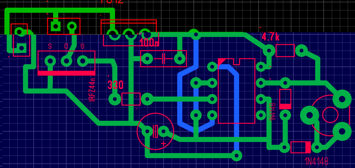

So, 27.10.19, 19:07
Müsste alles richtig sein -
So, 27.10.19, 19:22
Du erwartest jetzt hoffentlich nicht, dass ich das nachprüfe. Layouten ist nicht meine Lieblingsbeschäftigung...
Fr, 01.11.19, 09:37
Aber es reicht auch ein einlagiges Layout mit einer Brücke, wenn du die 3 Bahnen auf der Oberseite umlegst.
