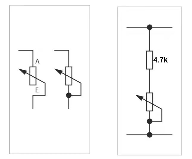

Die erste (anfänger) Version werde ich noch um eine Strombremse erweitern.
(Poti mit 3 Pin, und versuch Poti 3 Pin und 2K.)
Mo, 21.10.19, 11:42
Ok. Möglicherweise musst Du die Strombremse sogar noch größer machen. Ich hab es gerade mal geprüft: Bei 2.2K sind es immerhin noch 0.35W die an dem Widerstand hängen bleiben... Wenn dann das Poti auch auf rund 2K eingestellt ist, bleiben am Poti entsprechend auch rund 0.1W hängen. Je nach Leistung des Potis mag das auch schon zu viel sein. => Besser 4.7K als Strombremse und wenn es schneller blinken soll, dann den Kondensator kleiner machen (z.B. auf 220µF).

Fr, 25.10.19, 01:37
Was genau meinst Du mit 'Poti mit 3 Pin'?
Mittelkontakt mit Außenkontakt verbinden um Poti zu entlasten. dann Zusätzlich 4.7k
Fr, 25.10.19, 15:20
Mittelkontakt mit Außenkontakt verbinden macht man bei dieser Beschaltung (regelbarer Widerstand) fast immer. Unabhängig von einem eventuellen Zusatzwiderstand.
