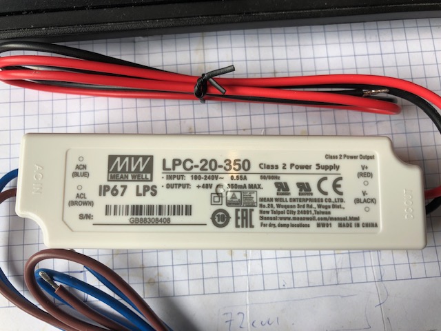

ich kaufte
4 Stück SmartArray L12 Economy 2700K CRI80 (9V, 3 Watt, 350 mA)
und
1 Stück Meanwell LPC-20-350 (350 mA), Konstantstromquelle
In der Beschreibung zum Meanwell steht:
Ausgangsspannung: 9V - 48VDC
Quelle: https://www.leds.de/meanwell-lpc-20-350-350-ma-konstantstromquelle-95058.html
Deswegen war meine Idee, dass ich die Spannung der KSQ "irgendwie" regeln könnte. Mein Vorhaben ist klar: egal, ob ich 1 oder alle 4 Module betreiben will, die Spannung beträgt zwischen 9, 18, 27 oder 36 Volt und sollte somit von der KSQ betrieben werden können.
Jedoch sehe ich nun auf dem Gerät eine fixe Spannung von 48V. Bild anbei.
Wo ist mein Denkfehler?
Liebe Grüße
Braunbaer
Brauchst Du nicht. Die Spannung stellt sich alleine ein.
Nirgendwo.
Das LPC-20-350 ist eine Konstantstromquelle --> siehe auch das Datenblatt auf der Produktseite (unten).
Diese liefert 350mA. Der Ausgangsspannungsbereich beträgt 9-48V.
Schließe Deine Leds an und fertig.
Geschaltet werden darf aber nur die Netzspannung, nicht am Ausgang der Konstantstromquelle.
Do, 10.01.19, 12:07
Sehe ich genauso. Das Bild sieht in der Tat komisch aus. Aber im Datenblatt steht: Constat current design. Also würde ich mich an die Datenblattangabe halten und die 48V als maximale Spannung verstehen.
