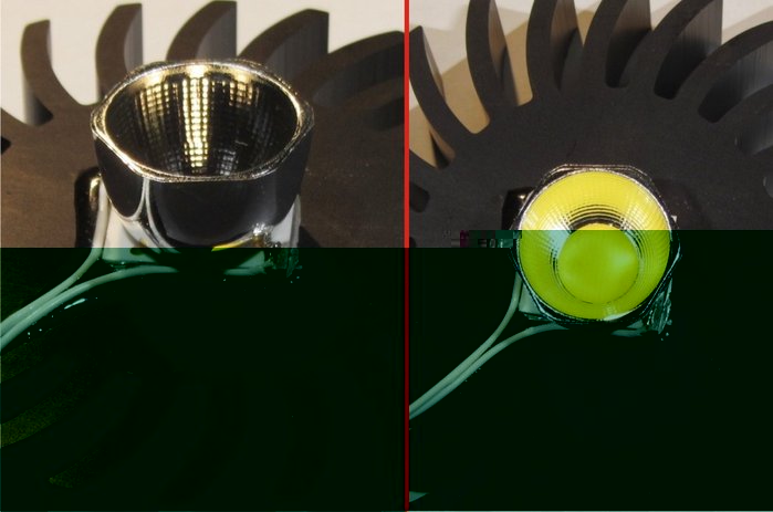

Ein leidiges Thema sind passende Reflektoren. Die Module haben einen Abstrahlwinkel von 120°. Meist wird bei Eigenkonstruktionen ein kleinerer Abstrahlwinkel gewünscht, der sich nur über entsprechende Reflektoren erreichen lässt. Die Firma Ledil bietet für jedes Nichia-Modul passende Reflektoren an. Allerdings sind diese in Deutschland praktisch nicht erhältlich.
Hier ist Lumitronix gefragt. Meiner Meinung nach macht es keinen Sinn, diese Module ohne passende Reflektoren anzubieten. Solange hier von Lumitronix noch keine (hoffentlich baldige) Abhilfe geschaffen wurde, kann man sich mit Reflektoren behelfen, die eigentlich für andere Module gedacht sind.
Zumindest für die 121er und die 216er-Serie ist das kein großes Problem. Für die 121er-Serie kann man praktisch jeden Reflektor verwenden, der unten eine Öffnung von 12 mm Durchmesser hat.
Obiges Bild zeigt ein COB-Modul mit einem "Ledil Reflektor 22.6mm für Citizen CL230". Diese Reflektoren werden von Lumitronix inzwischen leider nicht mehr angeboten. Passen sollten aber auch:
http://www.leds.de/High-Power-LEDs/Lins ... -G-36.html und
http://www.leds.de/High-Power-LEDs/Lins ... Reihe.html
Für die 216er-Serie habe ich bereits diese Reflektoren verwendet:
http://www.leds.de/High-Power-LEDs/Lins ... de-48.html
Bei Verwendung von "Fremdreflektoren" muss man gegebenenfalls die Auflage/Halterung mit einer kleinen Feile etwas anpassen. Ausserdem muss man damit rechnen, dass die optischen Eigenschaften leicht abweichen.
