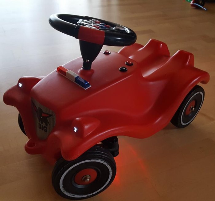

Hallo Leute,
mein kleiner Sohn hat ein Bobbycar und ich würde ganz gerne ein bisschen Beleuchtung dran bauen und brauche eure Hilfe.
Ich möchte vorne 2 weiße Led´s in einer Innenreflektor Chrom Fassung in 3-5 oder 10mm und hinten 2 Rote auch in einer Innenreflektor Chrom Fassung.
Die Beleuchtung möchte ich über eine Zeitrelaissteuerung und einen Taster machen, so das mein Sohn auf den Knopf drückt und die Beleuchtung dann für eine Zeit an geht und dann wieder Automatisch aus geht. Schön wäre wenn sie beim widerholten drücken des Tasters, auch sofort wieder aus geht. Also einmal Taster drücken Lampen gehen für ca. 40sekunden an, doch wenn er nach 5sekunden schon drückt, sollen sie auch wieder aus gehen.
Das ganze würde ich gerne an 4 AA Akkus laufen lassen also knapp 5V. Unten baue ich noch einen Ein/Aus Schalter hin, damit ich das ganze Stromlos schalten kann und eine Ladebuchse zum Aufladen der Akkus.
Dazu habe ich von einem RC Modell noch eine Blaulistleiste 4,8-6 V die ich ihm vorne drauf bauen möchte, die exakt genau so geschaltet werden soll.
Ist das günstig machbar und macht das sinn?

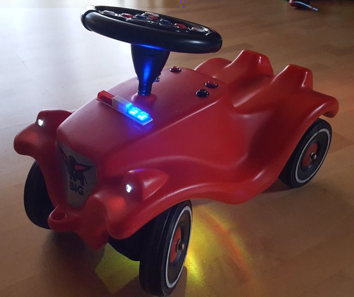

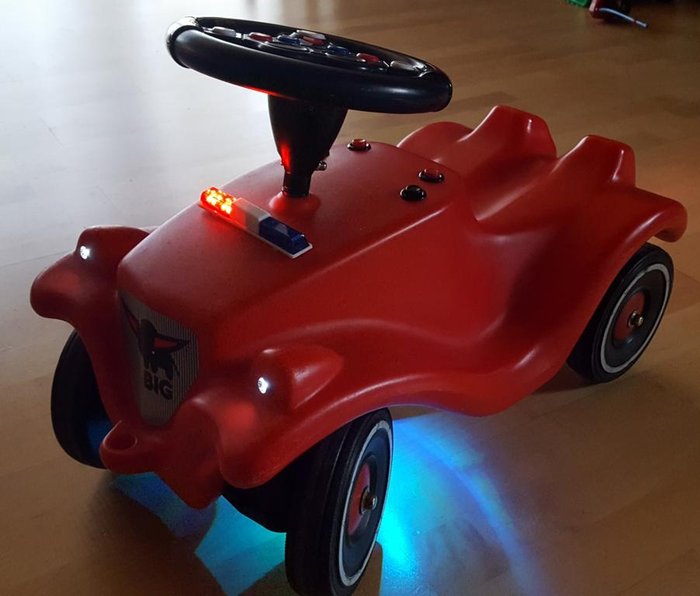

Hat auf jeden Fall so funktioniert wie es auf der Zeichnung stand. Der Akku scheint auch gut zu halten, mal sehn wie sich das ganze die nächsten Tage schlägt
Ist zwar nichts besonderes und ein ganz schöner Aufwand für ein bisschen licht, aber den kleinen krieg ich nicht mehr vom Bobbycar weg weil er es so cool findet, also hat es sich auf jeden Fall gelohnt.
Ich habe noch einen Hauptschalter unten drunter montiert und eine Ladebuchse, so das ich den Akku nicht immer rausnehmen muss.

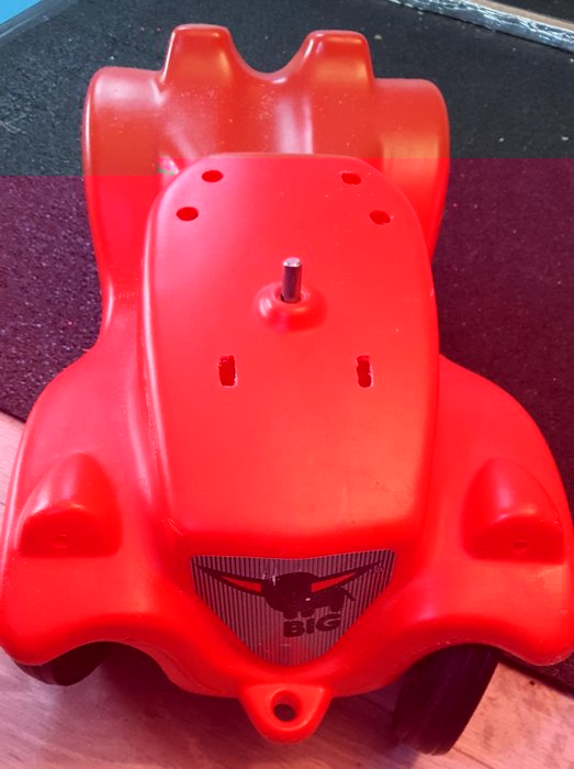

Hallo zusammen, ich habe quasi das gleiche vor für ein Class Rutsche Traktor. der hat halt vorne 4 aufgemalte Scheinwerfer die ich mit 4 weissen LED bestücken würde. Auch würde ich gerne nur einen Taster verbauen und auch 4 AA Mignon Zellen. Ich würde gerne folgend Schalter verwenden(https://www.reichelt.de/vandalensichere ... dr::119276), und daran hapert es gerade, wo genau muss dieser verbaut werden? Das N555 beleibt doch permanten mit der Spannung verbunden richtig? Wenn ich wie Borax schreibt die Gelb belegten Taster nicht verlöten soll, wo kommt denn da der Taster hin? Wie gesagt es sollen lediglich 4 LED über Batterie gespeisst werden und wenn der kleine einmal auf den taster Drückt das Licht Leuchten für ca 5-10 min, und wenn er nochmal drückt es direkt wieder ausgehen! Danke für Eure Hilfe.
Hallo El_Schinkone,
Hast Du den ganzen Thread gelesen? Dann wüsstest Du das genau das mit fertigen Bausätzen/Bausteinen nicht so einfach geht. Wenn Du mit einem µC (z.B. ATTiny oder auch einem Arduino Board) umgehen kannst, ist es natürlich kein Problem.Auch würde ich gerne nur einen Taster verbauen
Da werden eben nicht die im Bausatz mitgelieferten Platinen Taster angeschlossen, sondern die externen Taster (wie z.B. deine Vandalismus sicheren Taster).Wenn ich wie Borax schreibt die Gelb belegten Taster nicht verlöten soll, wo kommt denn da der Taster hin?
