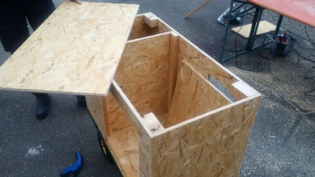

Tag 1:
Aus den OSB-Platten sägten wir uns alle benötigten Seitenteile zurecht und planten bereits auf einer Seite eine größere Türe ein sowie eine kleine Öffnung, hinter welcher der Sicherungskasten verstaut werden sollte.
Etliche Spax später stand dann auch die Box in ihrer Grundform mit ca. 1000x600x600mm.

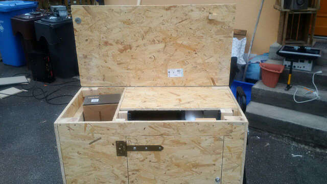

Tag 2:
Die Türe und der Deckel wurden mit entsprechenden Scharnieren an der Box befestigt.
Ebenso wurde die Trennwand zwischen dem Ablagefach (hinten) und dem Platz für ein 19“-Rack montiert.
Um das Ganze auch auf den Bollerwagen laden oder von diesem wieder herunternehmen zu können wurden auch an der Vorder- und Rückseite jeweils zwei stabile Griffe montiert.

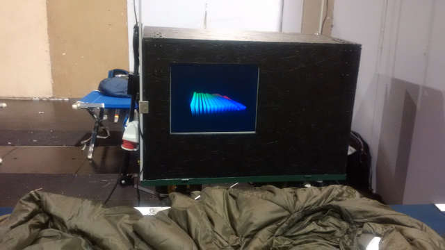

Der erste Teil des Innenlebens der Box wurde eingebaut
- 19“ TFT-Monitor an der bereits angepassten Aussparung
- Für die Lautsprecher wurden im Board passende Löcher gebohrt, die Boxen wurden montiert und die Oberseite mit einem dünnen schwarzen Stoff überzogen.
- Ein Anschluss für 230V sowie ein CEE-Stecker wurden angebracht
