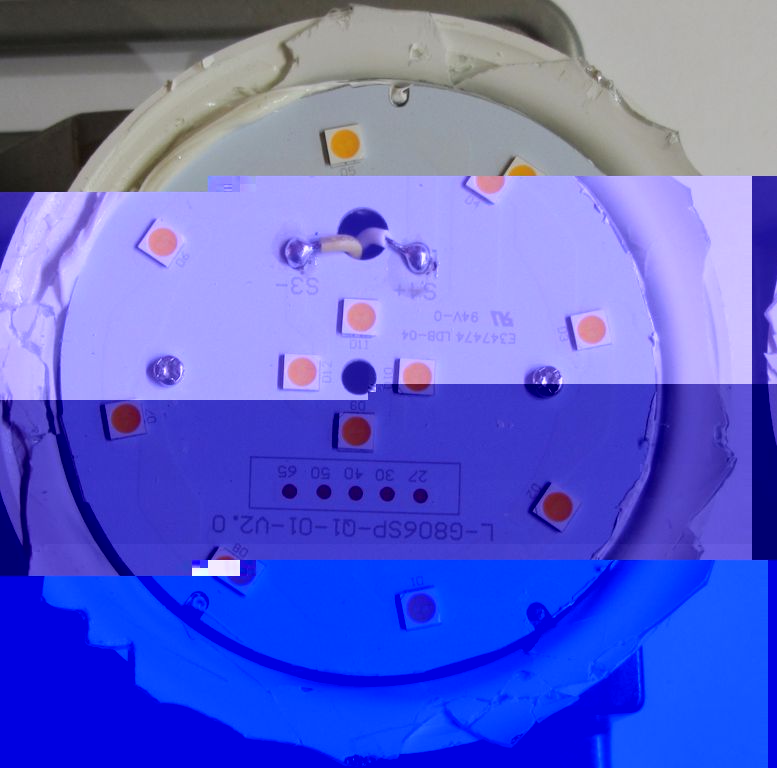

Lässt man die (den?) Star Globe fallen, wird der Blick auf die LED-Platine (Alukern) frei:
Die 12 SMD-LEDs (möglicherweise Nichia 757er?) sind auf der 6 cm durchmessenden Platine in Reihe geschaltet. Bei einem Strom von ca. 20 mA hat jede einzelne LED eine Vorwärtsspannung von 5,4 V. Ausgehend von der Leistungsaufnahme des Leuchtmittels und dem normalen Wirkungsgrad der KSQ schätze ich den LED-Strom im normalen Betrieb auf ca. 100 mA. Die Betriebsspannung der LED-Platine dürfte dann bei ca. 70 V liegen.

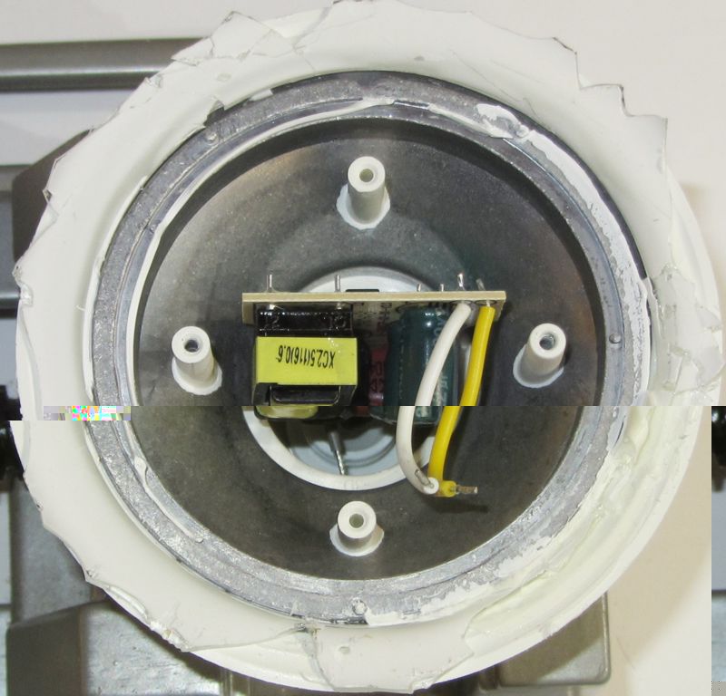

Nach Entlöten der beiden Anschlussdrähte und Lösen von 2 Schrauben kann die LED-Platine entfernt werden. Darunter befindet sich die KSQ mit den Außenabmessungen 3 x 3 cm:
Platinenoberseite:
Platinenlötseite:
Globe KSQ bottom.jpg (102.96 KiB) 42390 mal betrachtet
Das Regler-IC trägt die Bezeichnung AQK4D0. Nähere Informationen hierüber konnte ich im Netz nicht finden.
Fazit: hochwertig verarbeitetes und empfehlenswertes Leuchtmittel, das mit 89 lm/W eine für Retrofits sehr gute Effizienz aufweist.

ustoni hat geschrieben: Die 12 SMD-LEDs (möglicherweise Nichia 757er?)
Glaubst du wirklich, Osram baut in seine Leuchtmittel Nichia LEDs? :lol:
http://www.osram-os.com/osram_os/en/pro ... /index.jsp :wink:
Mo, 20.04.15, 06:29
Das macht natürlich mehr Sinn. :)
t_schulz
Beiträge: 358
Registriert: Di, 04.10.11, 14:43
Wohnort: Streichen
Mo, 20.04.15, 08:25
Möglich ist das schon. Die Leuchtmittelsparte ist ja nicht die Halbleitersparte...
Mo, 20.04.15, 10:54
Wie dem auch sei, die Duris in dieser Bauform kannte ich bisher nicht (Danke @Falko87 für den Link)
Einen direkten Vergleich zwischen Osram und Nichia fände ich aber schon recht interessant.
Mein Eindruck: Osram kämpft um Effizienz, die von Nichia längst erreicht wurde. Bei Nichia geht es bei der weiteren Entwicklung eher um optimierte Farbwiedergabe bei gleicher Leistung (und meist trotzdem erhöhter Effizienz).
Dies ist natürlich mein persönlicher Eindruck, ich mag da völlig falsch liegen :oops: .

ustoni hat geschrieben:Das Regler-IC trägt die Bezeichnung AQK4D0. Nähere Informationen hierüber konnte ich im Netz nicht finden.
Wird von der FST Foster Group (Tochtergesellschaft der Fijitsu Group) produziert.
Ein Datenblatt habe ich auch nicht gefunden.
Etwas ungewöhnlich ist das 8-pol. Gehäuse. Offline-Switcher haben sehr häufig nur 7 Anschlüsse (IC mit Zahnlücke --> siehe Bild).
Weitere Hersteller: Onsemi (On Semiconductor), Power Integrations (Power, Powerint), usw.
Was auffällt: kein Optokoppler.
Di, 21.04.15, 11:51
Was nicht weiter verwunderlich ist. Bei einer KSQ in einem Retrofit-Leuchtmittel ist eine galvanische Trennung zwischen Ausgang und Eingang nicht erforderlich. Optokoppler habe ich bisher noch in keinem Leuchtmittel gesehen.
