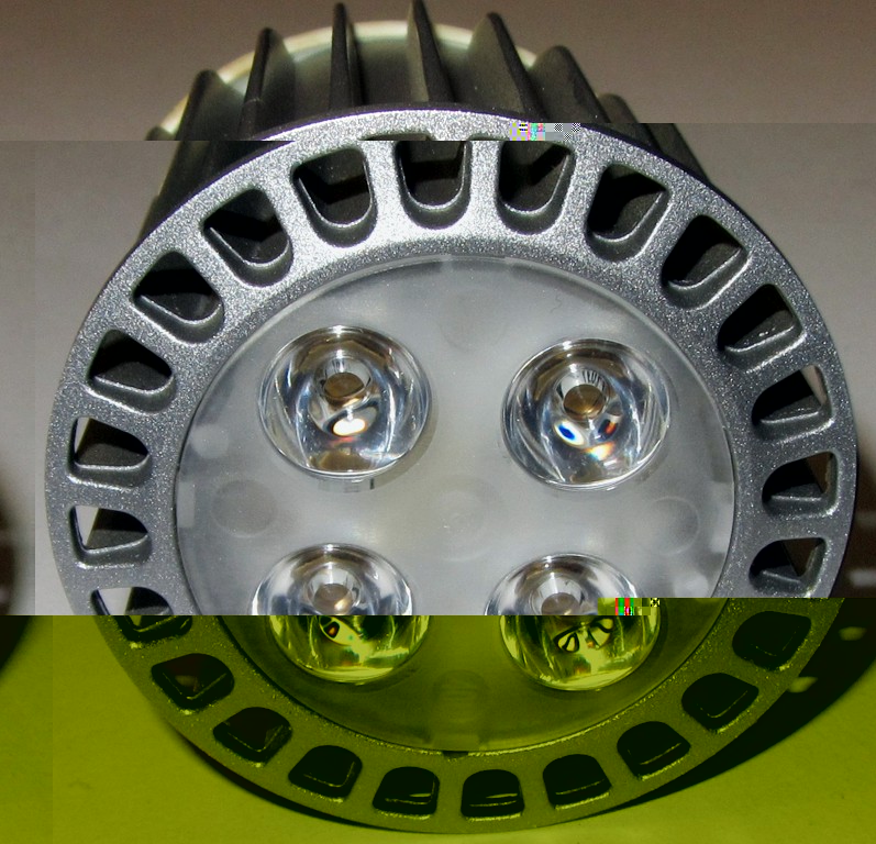

Und hier das nächste Innenleben: Samsung-Strahler 6,5W, Herstellercode SI-M8V072BD1EU
Von diesen Strahlern habe ich seit 2 Jahren 3 Stück im Dauereinsatz, geschätzte Betriebsstunden: 6000 - 7000 h.
(Die bräunlichen Verfärbungen am Übergang Keramiksockel/Alukühlkörper sind raucherbedingte Ablagerungen. :oops: )

Der Strahler ist nicht mehr aktuell und wird von Samsung nicht mehr hergestellt. Bei Amazon ist er allerdings noch zu einem Preis von ca. 15€ sowohl mit einem Abstrahlwinkel von 25° als auch mit 40° erhältlich.
Herstellerangaben: 6,5W, 48 mA, 380 lm, 3000 K, 59 lm/W, 80 Ra, Leistungsfaktor >= 0,6, (Schwer-) Gewicht: 115 g.
Gemessene Wirkleistung: 6,4 W bei 235 V, Temperatur: 57°C bei 25°C Umgebungstemperatur.
Gemessene Beleuchtungsstärke 30 cm über dem Zentrum: 10000 lux. Bei einem Abstrahlwinkel von 40° entspricht dies einem Lichtstrom von 340 lm. Nach mehr als 6000 Betriebsstunden dürfte die Differenz zu den angegebenen 380 lm der normalen Alterung entsprechen.

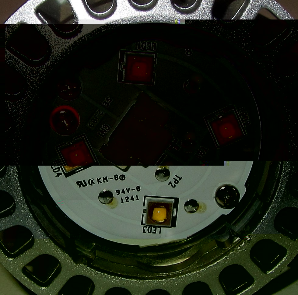

Die 4 LEDs sind anscheinend hauseigene Power-LEDs der 3535-Serie und in Reihe geschaltet. Das T-förmige Teil in der Mitte der Platine ist - wie sich herausstellte - ein Steckverbinder, der die Verbindung zwischen LED-Platine und KSQ herstellt. Löst man die beiden äußeren Schrauben, kann der Kühlkörper mitsamt der LED-Platine vom Keramiksockel abgezogen werden. Die dritte Schraube fixiert die LED-Platine auf dem Kühlkörper.

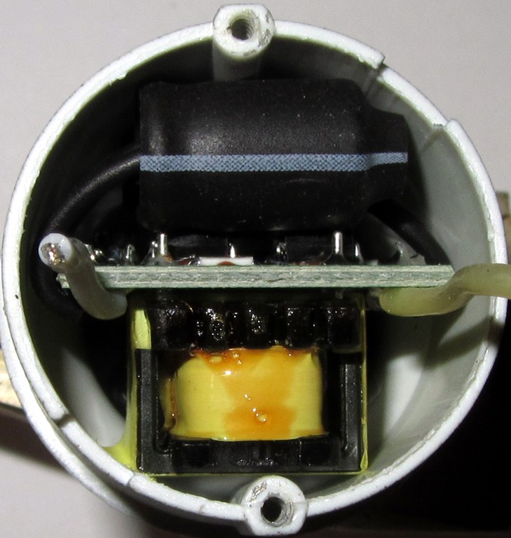

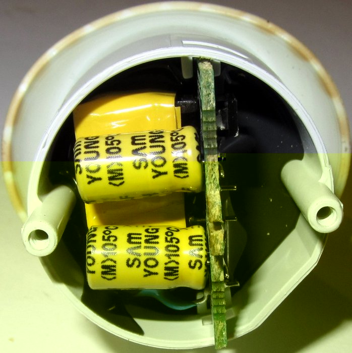

Im Sockel befindet sich ein Schaltnetzteil (KSQ), das allerdings mit einer ziemlich harten Vergussmasse vergossen ist:
Ein weiteres Freilegen der KSQ wäre zwar mit einem Dremel und entsprechenden Aufsätzen möglich, aber mit einem sehr großen Zeit- und Arbeitsaufwand verbunden. Deshalb habe ich darauf verzichtet. Im Betrieb habe ich zwischen TP1 und TP2 auf der LED-Platine eine Spannung von 11,55 V gemessen. Damit liegt die Vorwärtsspannung der LEDs bei 2,9 V. Anhand der Effizienz der LEDs (121 lm @ 350 mA) und der erzielten Lichtleistung kann man eher von einer mäßigen Effizienz der KSQ ausgehen.
Vorteil der begrenzten Zerlegeaktion: ich hab alles wieder zusammengeschraubt und der Strahler funktioniert immer noch einwandfrei. :D

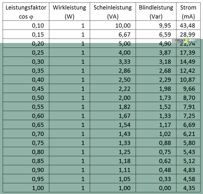

Die Blindleistung des Strahlers kann ohne entsprechende Messgeräte (siehe Loongs Beitrag) bestenfalls grob abgeschätzt werden und könnte hier bei ca. 10 Var liegen. Ein Schaltnetzteil (platzbedingt einfachster Art) erzeugt nicht nur eine Phasenverschiebung, sondern auch nicht unerhebliche Oberwellen. Streng genommen gelten die entsprechenden Gleichungen hier deshalb nicht.
Aufgrund meiner völlig falschen Interpretation der Daten bezüglich Blindleistung (nochmals Dank an Loong) habe ich Excel beauftragt, die Berechnungen zukünftig für mich zu übernehmen. :lol:
Herausgekommen ist zunächst eine Tabelle bezogen auf 1 W Wirkleistung:
In der Excel-Datei befinden sich rechts unten entsprechende (rot markierte) Eingabefelder, die eine jeweils individuelle Berechnung erlauben.
Blindleistung.xls
(23 KiB) 627-mal heruntergeladen

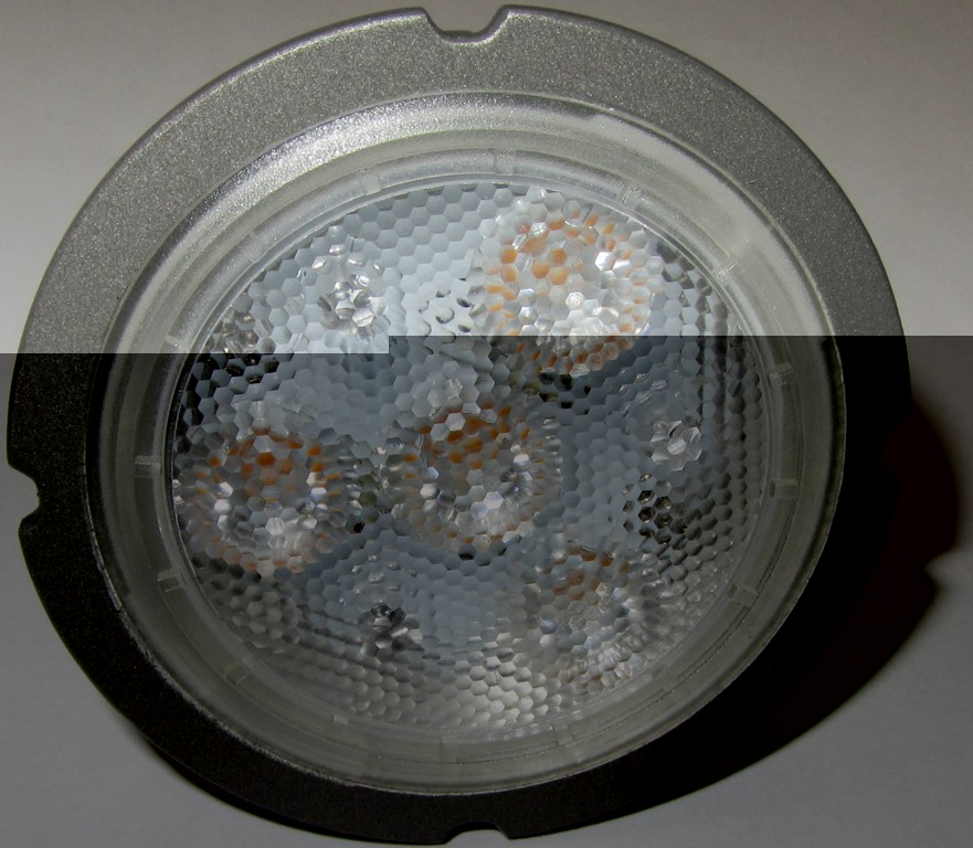

Die Frontabdeckung besteht aus 2 Teilen und läßt sich mit einem kleinen Flachschraubendreher relativ leicht heraushebeln:

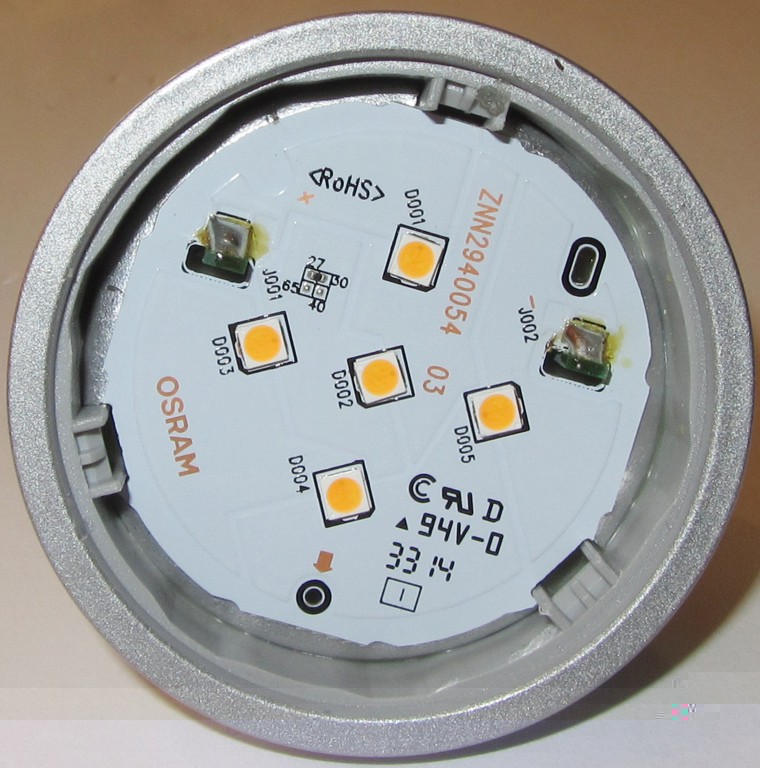

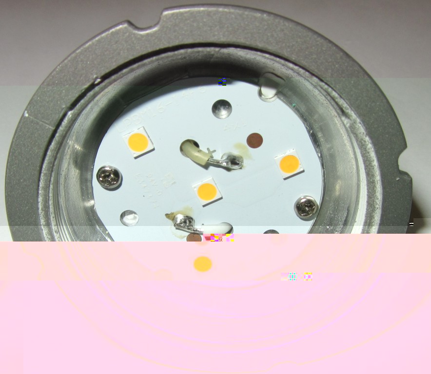

Nach Entfernen der Frontabdeckung ist die LED-Platine sichtbar:
Nachdem ich die beiden Anschlüsse entlötet hatte (Entlötlitze, Flussmittel, Lötstation auf 450°C) konnte ich die Platine vorsichtig heraushebeln. Sie besteht aus ca. 0,5 mm starkem Blech und ist flächig mit dünnem, doppelseitigen Klebeband auf dem Grundkörper befestigt. Die 5 LEDs sind in Reihe geschaltet und haben eine Vorwärtsspannung von etwa 5,8 V. Daraus ergibt sich eine Versorgungsspannung von ca. 29 V.
Um den Grundkörper (bestehend aus Blech, ins Kunststoffgehäuse eingelassen) zu entfernen, musste ich Dremel mit Trennscheibe und etwas Gewalt anwenden:

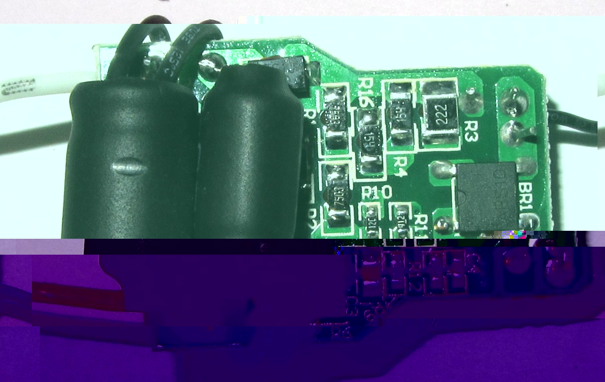

Nach Lösen der beiden Anschlusskabel und Entfernen der beiden Schrauben kann das Gehäuse in 2 Teile zerlegt werden. Die LED-Platine ist dann nur noch mit Wärmeleitpaste (flächig) mit dem "Kühlkörper" verbunden. Die 4 LEDs sind in Reihe geschaltet und haben eine Vorwärtsspannung von ca. 5,4 V, was einer Betriebsspannung der Platine von ca. 21,6 V entspricht.

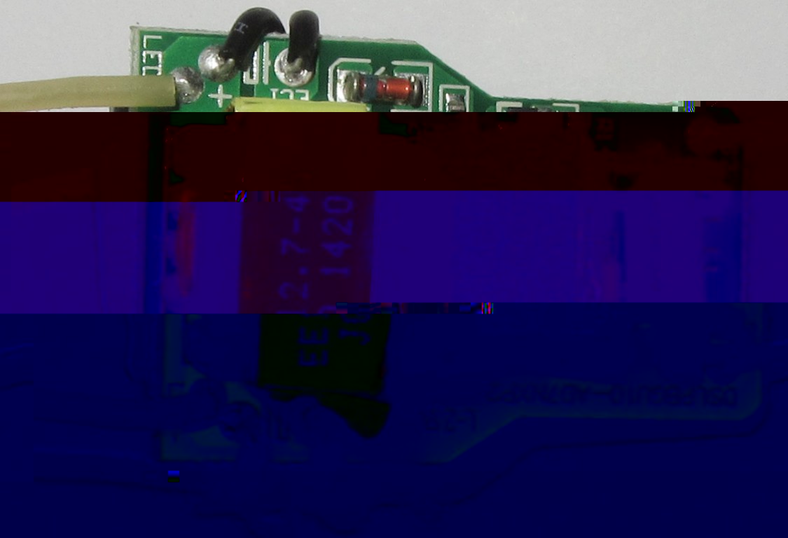

Im unteren Bereich des Strahlers befindet sich das Schaltnetzteil (bzw. die KSQ):
Bauteilseite:
Lötseite:
Das Gleiche nochmals mit den bedrahteten Teilen zur Seite gebogen:

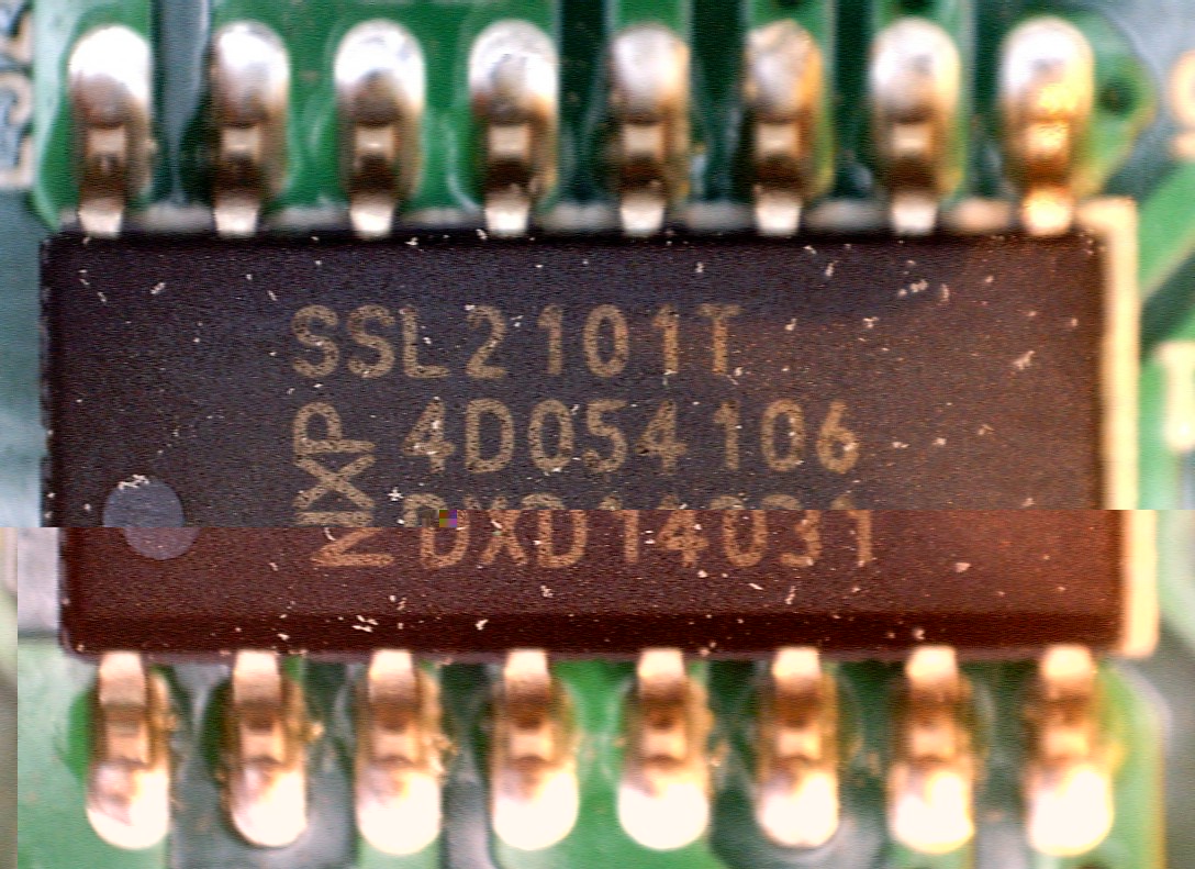

Bei dem IC handelt es sich um ein SSL2101T:
Datenblatt und Application Notes sind hier zu finden:
http://www.nxp.com/products/power_manag ... l#overview
