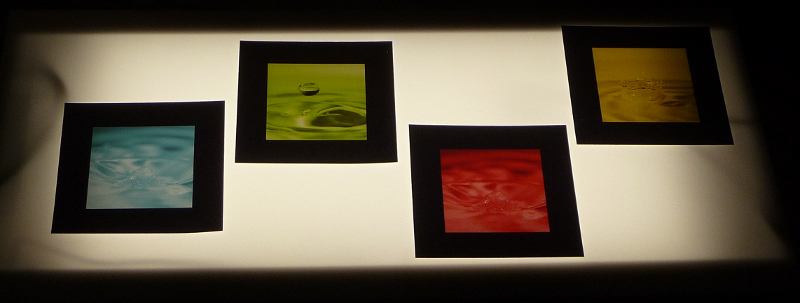

Hallo Walter,
habe vor langer Zeit mal eine Konstruktion mit zwei Platinen dieser Sorte aufgebaut.
Da nun deine Fragen kamen, habe ich die Konstruktion mal wieder hergeholt und bin gerade dabei mal Temperaturmessungen zu machen. Werde die Resultate hier dann mal einstellen.
Mehr gibt es später....
Gruß Flo

Guten Abend,
also habe wie schon geschrieben heute mal einen Temperaturtest durchgeführt. Habe den Fokus auf die Messung der Innenraumtemperaturen der Lampe gelegt. Getestet habe ich mit einer Acrylglasabdeckung. Außerdem habe ich einfach ein paar Fotos darauf gelegt. Die damalig mir gelieferten Backlight-Matrix war nur eine einsitige Platine. So habe ich die Platine direkt auf das Aluminium montiert (2mm Materialstärke Alu). Das Netzteil ist direkt in der Lampe montiert. Das eingesetzte Netzteil verfügt unter anderem über einen integrierten Übertemperaturschutz. Der Abstand zwischen Acrylglas und Led ist ca. 50mm.
Für die Messung habe ich 4 Temperaturfühler verwendet:
Messpunkt1: Lampentrakt1 - Habe den Fühler ca. in die Mitte der Lampe gelegt
Messpunkt2: Netzteilbereich - Habe den Fühler etwas über das Netzteil in die Luft gehängt
Messpunkt3: Lampentrakt2 - Habe den Fühler an eine Stelle getan, bei der unterhalb keine Leds und auch kein Netzteil sind
Messpunkt4: Umgebungstemperatur
Ich übernehme keine Garantie für die Richtigkeit der Messungen! Je nachdem wie die Lampe aufgebaut ist, können die Temperaturen bei gleicher Ledplatine und Netzteil schon wieder ganz anders sein.
Bisher habe ich meine Backlight-Folien hier drucken lassen. Da ich bisher keinen anderen Service verwendet hab, kann ich die Resultate etc. nicht vergleichen. Bisher war ich mit den Folien zufrieden.
Gruß Flo
