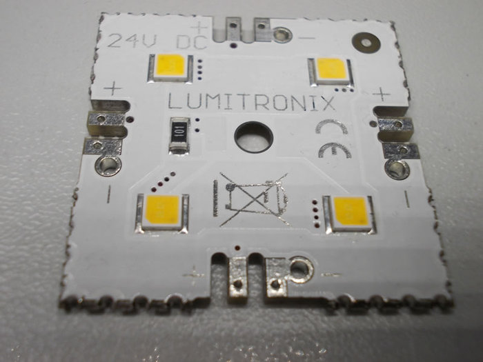

Guten Abend,
bei der Artikelbeschreibung der Minimatrixist leider nur angegeben, dass das Bohrloch ca. 4mm ist.
Passt eine M4-Schraube durch die Bohrung?
Wenn M4-Schrauben nicht passen, kann die Bohrung auf 4,1mm oder 4,2mm aufgebohrt werden?
Gruß Flo

Einige Platinenlayoutprogramme (zum Beispiel: EAGLE) fordern, dass eine Leiterbahn mindestens* 40mil = 1,016mm von den Konturen eingerückt ist. Also auch an Bohrlöchern. Somit müsste noch genügend Material sein, um das vorhandene Loch etwas aufzubohren.
Alternativ kann man auch deutlich größer bohren und ins Loch eine Isolierbuchse einbauen, sodass eine metallene Schraube nicht mit der Leiterbahn in Berührung kommt.
Schem. Darstellung einer Isolierbuchse:
Alternativ kann man auch eine Nylon- oder Polyamidschraube verwenden.
* es ist zwar möglich, dass der Anwender des Programms in den Settings rumgespielt hat, aber diese Einstellungen gelten meist für alle Lagen einer Platine. Wenn man sich den Abstand der Leiterbahnen um das Bohrloch auf der Ober- und Unterseite der Platine anschaut, kann man davon ausgehen, dass auch die Mittellage diesen Abstand einhält.
Ein Aufbohren um 0,1mm bedeutet, dass 0,05mm an jeder Seite weg genommen werden müssen.

M4 passt, braucht man nicht aufbohren.

Allerdings passen die Bohrungen für eine M4-Schraube nicht. Laut meinem Messschieber komme ich auf ca. 3,00mm. Habe mal versucht einen 3,3mm Bohrer durch das ca. 4mm Loch zu stecken. Auch daran scheiterte ich.
Also kommt doch wieder Aufbohren ins Spiel. Wie verhält sich das mit der Gewährleistung/Garantie?

stromflo hat geschrieben:Laut meinem Messschieber komme ich auf ca. 3,00mm. Habe mal versucht einen 3,3mm Bohrer durch das ca. 4mm Loch zu stecken.
Da bist jetzt schon etwas in den Wald gekommen. :lol:
Wenn du 3mm mit nem Messchieber mist, wie willst den da nen 3,3mm Bohrer durch ein 4er :?: Loch stecken. :roll: :?:
stromflo hat geschrieben:Auch daran scheiterte ich.
Tja, wie soll denn das auch anders sein. 3mm ist halt mal kleiner als 3,3mm. :mrgreen:

Solange ist das noch gar nicht her. Das war doch erst Ende Januar.
Damals wurde das Loch noch mit 3mm angegeben.
Guckstu Neu: LED Matrix Mini.
T.Haid hatte damals den Vorschlag gemacht, das Loch auf 3,3mm zu machen, damit M3-Schrauben durch passen und auch die Abstandshalter (hier aus dem Shop) noch genügend Halt finden würden.
Ich würde die Matrix Mini reklamieren. Entsprechen nicht der Produktbeschreibung.

Ich hatte nicht mehr dran gedacht, dass auf 3mm geändert wurde und habe einfach schnell nachgemessen. Da hatte ich wohl noch die 0-Serie hier rumliegen. In die jetzigen mit 3er Löchern passen M3 Schrauben. Aufbohren auf 4mm oder etwas mehr ist kein Problem, falls am Rand des Bohrlochs Kupfer sichtbar ist, kann das durch entgraten entfernt werden, so dass kein Kurzschluss durch die Schraube entstehen kann, eventuell auch Kunststoffunterlagsscheibe verwenden.
Sorry für den Irrtum, und mach Dir wegen Gewährleistungsansprüche keine Gedanken, das regeln wir schon, wenn notwendig.

Da bleibt noch eine Frage offen.
Wurde der angemäkelte Widerstand auch versetzt oder befindet sich dieser noch immer dort, wo er schon immer war?
Der Schraubenkopf einer M4-Schraube ist größer als der einer M3-Schraube.
Damals ausgehend von einem 4mm Loch.
Bei einem 3mm Loch wäre der Wert für die 290px nur 5,24mm. Ein M3-Schraubenkopf ist aber typisch 5,7mm groß.
Eine Unterlegscheibe für eine M3-Schraube ist noch etwas größer.

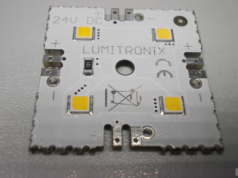

Zufrieden?

Habe einige Platinen aufgebohrt. Scheint vom optischen her alles soweit zu passen.
Werd das Ganze natürlich auch elektronisch noch testen.

Das wurde am 27.11. geändert und mir mitgeteilt, zu meiner Schande muss ich gestehen, ich habe es nicht mehr nachgeprüft.
Irgenwas hat da nicht geklappt (ein Häkchen in ner Checkbox, damit die Änderung beim nächsten Upload übernommen wird), auch Mitarbeiter machen Fehler.
In etwa einer halben Stunde sollten die 3 mm online sein.
