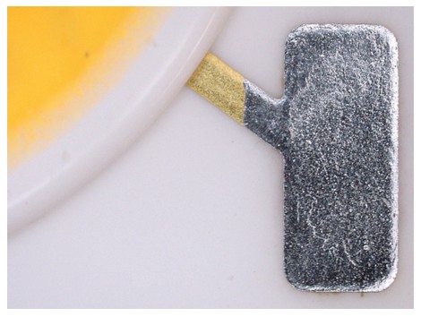

Nun wird das COB-Modul vorbereitet. Das sollte vor dem Aufkleben auf den Kühlkörper geschehen, da das Löten danach durch die gute Wärmeleitung nur noch schwer möglich ist. Die Anschlusspads des Moduls sind vergoldet:
Bild06 COB Anschlus Gold.jpg (35.78 KiB) 13575 mal betrachtet
Für einen Anschluss über Federkontakte ist dies optimal, für Lötanschlüsse eher suboptimal. Beim Lötvorgang löst sich das Gold vom Kupfer und diffundiert ins Lötzinn. Die Lötstelle wird dadurch matt und leicht grieselig und lässt sich dadurch schwer beurteilen. Das Gold lässt sich aber recht leicht entfernen. Hierzu wird zunächst etwas Lötzinn aufgetragen:

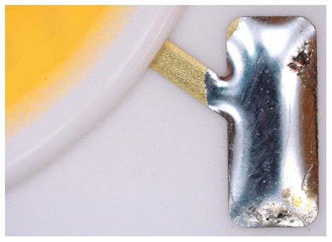

Bild07 COB Anschluss Zinn1.jpg (29.56 KiB) 13575 mal betrachtet
Anschließend wird das Lötzinn und damit auch das Gold mit Entlötlitze entfernt:
Bild08 COB Anschluss Zinn abgesaugt.jpg (37.65 KiB) 13575 mal betrachtet

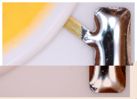

Nun wird erneut Lötzinn aufgetragen:
Bild09 COB Anschluss Zinn Final.jpg (26.57 KiB) 13575 mal betrachtet
Bei jedem Lötvorgang verwende ich übrigens zusätzliches Flussmittel. Nach dem Löten wird jede Lötstelle mit Isopropanol bzw. Ethanol (Brennspiritus) gereinigt.

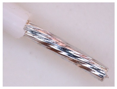

Jetzt habe ich zwei Kabel (ca. 0,25 mm², Litze) mit je ca. 15 cm Länge zugeschnitten, an je einem Ende abisoliert und verzinnt:
Bild10 Kabel verzinnt.jpg (19.63 KiB) 13575 mal betrachtet

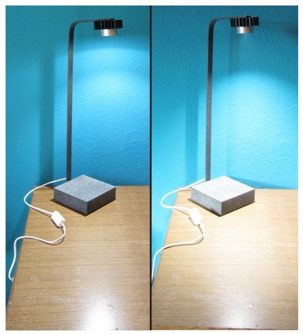

Durch den großen Abstrahlwinkel des COB-Moduls wird ein relativ großer Bereich ausgeleuchtet. In dieser Form ist die Tischleuchte ideal für einen Büroarbeitsplatz oder Ähnliches geeignet. Ich habe zusätzlich noch den Reflektor auf das COB-Modul geklebt. Der ausgeleuchtete Bereich wird dadurch kleiner (nutzbar ca. 80 cm), dafür wird die Beleuchtungsstärke verdoppelt und erreicht im Zentrum 2800 lux.
Beim Reflektor muss man beachten, dass dieser nur in zwei Positionen auf das Modul passt. Vor dem Aufkleben sollte man den Reflektor aufsetzen und solange drehen, bis er "einrastet" (flach aufliegt) und die Position an Reflektor und Modul mit einem Edding markieren.
Hier im Vergleich die Leuchte ohne (links) und mit (rechts) Reflektor im Betrieb:
Bild14 Leuchte an Vergleich.jpg (48.06 KiB) 13575 mal betrachtet
Im Dauerbetrieb erreicht der Kühlkörper eine Temperatur von 45°C, die KSQ 46°C, beide Werte bezogen auf eine Umgebungstemperatur von 25°C.

Bild 11: etwas sehr wenig Lötzinn.
Die benutzte Entlötlitze solltest Du aufheben. Noch ein paar COBs und Du kannst die ersten Goldbarren gießen lassen. :lol:
Es dürfte etwas mehr sein, muss aber nicht. :wink:
Zur Erklärung:
Wird Lot auf einer chemisch reinen Kupferoberfläche auf eine Temperatur über dem Schmelzpunkt (170 – 240° C, je nach Zusammensetzung) gebracht, so beginnt es entlang der Kupferoberfläche zu fließen. Dieses Fließen ist auf die Benetzbarkeit des Kupfers mit flüssigem Lot zurückzuführen. Dabei tritt eine Atomwanderung ein, die als Diffusion bezeichnet wird. Hierdurch wandern Kupferatome in das Lot und Zinnatome in das Kupfer ein (ab 260° C). Die so entstehende Grenzschicht nennt man Diffusionszone.
Innerhalb der Diffusionszone bildet sich zwischen Kupferoberfläche und Zinn eine intermetallische Verbindung. Diese Verbindungstelle ist nach dem Erstarren des Lotes spröde, was die Festigkeit der gelöteten Verbindung reduziert.
Einerseits ist also die Diffusionszone für eine einwandfreie elektrische Verbindung notwendig, andererseits sollte sie für eine mechanisch gute Belastbarkeit so dünn wie möglich sein. Ohne mechanisches Zerstören der Lötstelle (Anschleifen für Untersuchung mit Mikroskop) lässt sich die Diffusionszone von außen natürlich nicht beurteilen.
Als guter Indikator zur Qualitätsbeurteilung hat sich der Benetzungswinkel herausgestellt. Deshalb wendet man beim Handlöten das Konturenlöten an. Das Lot soll dabei zwischen Anschlussdraht und Kupferfläche eine konkave Form haben, der Anschlussdraht sollte also in seiner Form noch gut erkennbar sein.
Der ideale Benetzungswinkel beträgt 20°. Allerdings lässt sich die Lotmenge beim Handlöten nur schwer genau genug dosieren. Deshalb geht man bei einem Benetzungswinkel von bis zu 60° noch von einer guten Lötstelle aus.
Zur Veranschaulichung:
Es gilt also auch beim Löten: weniger ist mehr. :)
Möglicherweise war die Zeit des Wiederanheizen nicht lang genug. Um die verzinnte Litze bis zum Rand des Pads hat sich sowas wie eine Insel gebildet.
Da brauchen wir nicht drüber diskutieren. Wenn es hält und nicht geklebt ist, ist doch alles in Dortmund.
So, 16.11.14, 12:26
Da hast Du allerdings recht, das Lot ist nicht bis zum Rand des Lötpads aufgeschmolzen. Das hätte ich besser machen können und sollen. :oops:
Die eigentliche Lötverbindung zwischen Draht und Pad ist aber in Ordnung.
