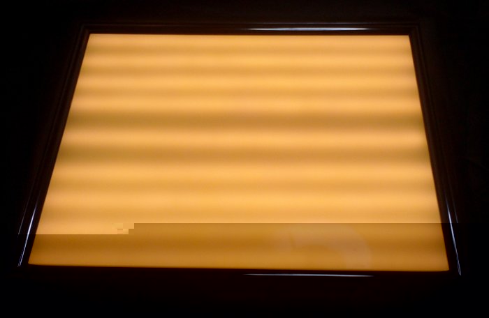

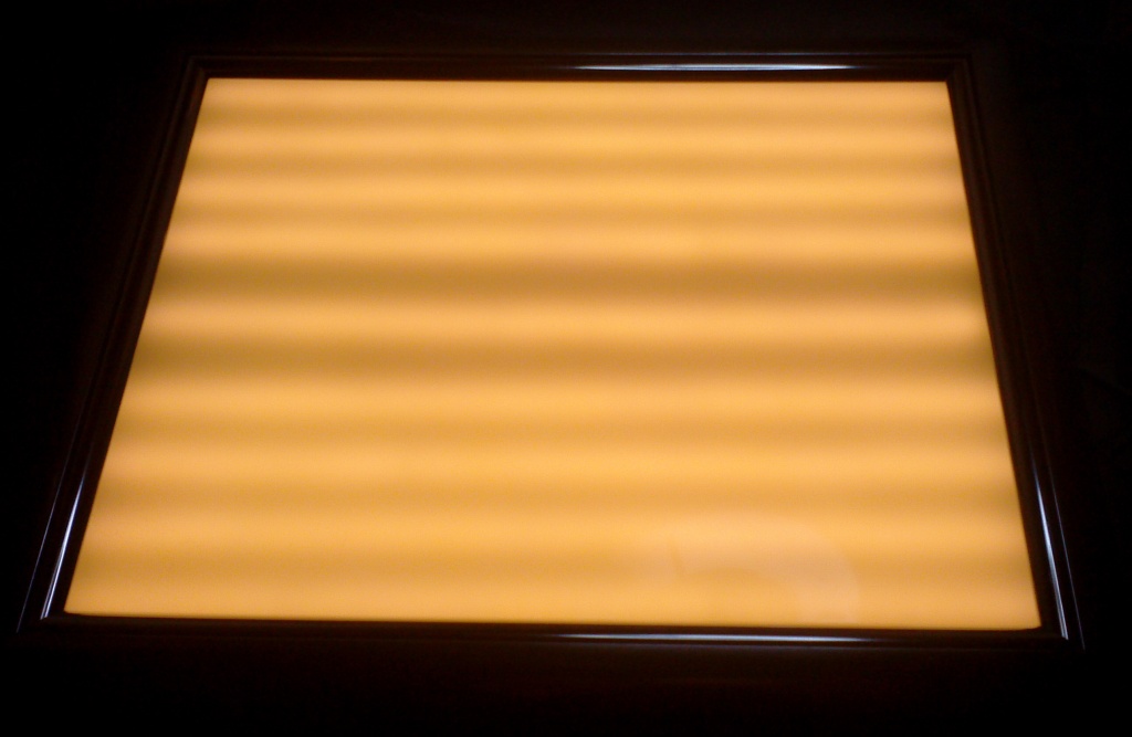

habe jetzt ne 45ger ND-Milchglasplatte in Verwendung.
Bei einem Abstand von 2cm sehen ich noch die einzelnen Streifen.
Ab ca. 6cm sind die dann auch verschwunden.
Der Abstand ist mir aber etwas zu groß.
Hat jemand einen Tipp, wie ich die Streuung besser hin bekomme, bei geringerem Abstand?
