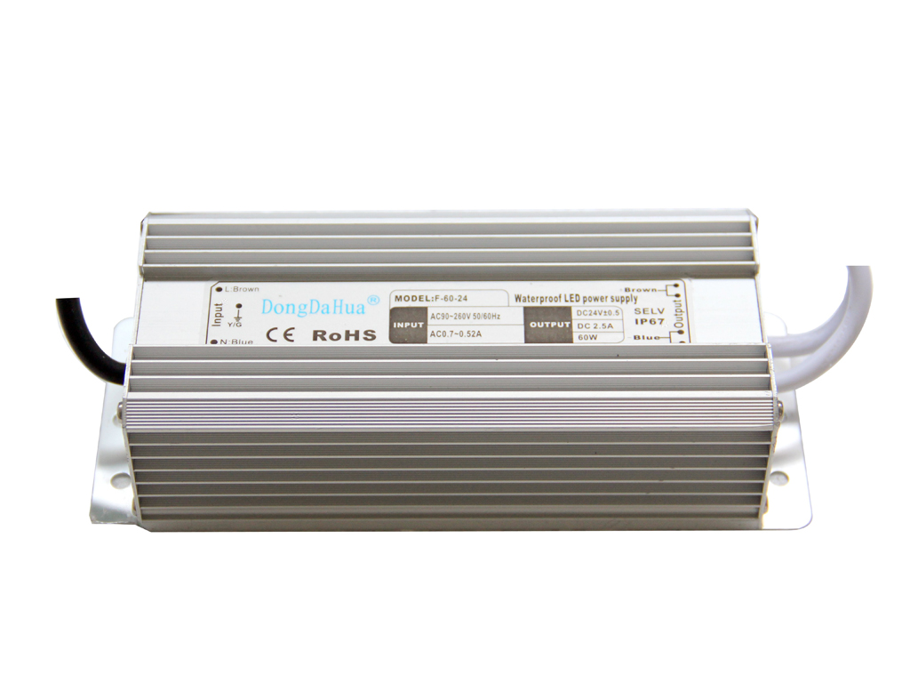

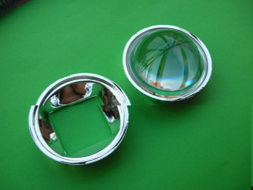

Hallo ich bin neu hier und hätte mal eine Frage bezüglich Kühlung,
habe mir ein paar China LED kommen lassen incl. Netzteil Linsen usw. soweit auch gut nur wie groß muss ein Kühlkörper sein um eine solche Led 50 Watt 4000lumen 22V- 24V 2,5 A ordentlich zu Kühlen ???
Ich möchte ohne Lüfter Arbeiten, mir schwebt ein Kühler vor mit den Maßen 60x80x30mm Voll Material Aluminium vor! den ich mit Wasser Kühlen wollte.
Reicht das aus????
Über Antworten würde ich mich sehr freuen
LG
Rüdiger
