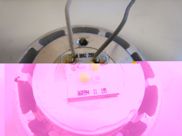

Hallo Zusammen,
ich bin über Google auf euere Forum gestossen. Im Besitz einer 5Watt LED mit E27 Fassung mit gebrochenem Glas möchte ich als Familienvater eine ordentliche Taschenlampe basteln. Für Hilfe wäre ich sehr dankbar.
Hier das Leuchtmittel: http://download.p4c.philips.com/files/g ... ss_deu.pdf
Welche Spannung muss ich wohl anlegen, damit die Lampe ordentlich leuchtet? Gibt es Standartwerte bei diesen Konstruktionen?
Die mobile Spannungsversorgung möchte ich mit 18650 LiIon-Zellen basteln. Diese Zellen entnehme ich ausgedienten Akkupacks von Powertools. Die Spannug soll dann mit einem geeigneten Wiederstand auf die gewünschte Spannung reduziert werden. Da die Akkus bei 4.1V geladen sind und dann runtergehen bis etwa 3.5V möchte ich ein Maximum von 5watt anpeilen, die LED wird dann mit sinkender AKkuspannug dunkler und schaltet vermutlich irgendwann ab. Auch Ideen/Lösungsvorschläge der Stromversorgung nehme ich gerne entgegen.

Mit einem regelbaren Netzteil ist das leicht herauszufinden, einfach die Strombegrenzung auf minimalen Strom stellen,Welche Spannung muss ich wohl anlegen, damit die Lampe ordentlich leuchtet? Gibt es Standartwerte bei diesen Konstruktionen?
und dann langsam die Spannung erhöhen. Wahrscheinlich sind die 4 LEDs auf dem Foto in Reihe geschaltet, und brauchen
ca. 12V. Die 230V werden meist mit einem Kondensator-Netzteil auf die LED-Spannung herabgesetzt.
Du mußt 3 oder 4 Zellen in Reihe schalten, je nachdem was Deine Messung an den LEDs ergibt, die LEDs auf der PlatineDie mobile Spannungsversorgung möchte ich mit 18650 LiIon-Zellen basteln.
kannst Du ja nicht einzeln ansteuern.
Aber jetzt erst mal messen.
Viel Spaß
Hans-Georg

Wenn Du dich da mal nicht vertust. Das kann auch eine 200V Led sein.
Speziell dieser Typ Led ist mir allerdings auch nicht bekannt.
In den zuletzt neu auf den Markt geschmissenen Tropfenlampen von Philips sind 200V Leds montiert.
Siehe diesen Beitrag: Neue Tropfenlampe (E14) von Philips

Mit Sicherheit nicht, das ist ein uralter Chip.Wenn Du dich da mal nicht vertust. Das kann auch eine 200V Led sein.

Sieht für mich aus wie 2 weiße und 2 rote LEDs, alle 4 in Reihe, also 2x3V + 2x2V = 10V --- aber Du musst den STROM vorgeben, nicht die Spannung.
Kauf' Dir lieber eine neue LED für Deine Taschenlampe und betreibe das Ding weiter ohne Glas, zur Sicherheit könntest Du ja einen Klecks transparentes Elektronik-Silikon auf die LED pappen. (Gut möglich das Netzspannung an den Lötpunkten anliegt)

Wenn ich mir die 4 Leds auf dem Alupättchen anschaue, das könnten die ersten Luxeon H sein, die Philips produziert hatte. Diese Leds hatten die Form einer Rebel (Bild nur symbolisch). Die äußeren Konturen unter dem weißen Abdecklack kann man noch erahnen. Vorwärtsspannung typ. 50V @ 20mA (max. 60V @ 30mA). Bei 4 Leds in Reihe wäre man auch bei 200V.
Oder schau mal im Baumarkt , da gibt es so eine Art Bausatz um mit Halogenlampen verschiedene Lampen( E 14 und E 27 ) zu ... na sagen wir mal basteln .

Ja, scheinen zwei weisse und zwei rote zu sein.
Genau, den Strom vorgeben. Bei zu hoher Spannung saugt die LED vielzuviel ampere.
Trotzdem habe ich es gewagt und mit drei Zellen betrieben. Subjektiv sehr hell(beste Laienbeschreibung für eine Lampe - ever
Der Stromfluss ist erstaunlicherweise nur 90mA. Oder habe ich da falsch gemessen?

Könnte Luxeon Rebel color emitter (= Luxeon H ?) sein (der Druchmesser der Kuppel von 3.17mm kommt laut meinem Auge und der Schieblehre etwa hin).http://www.leds.de/out/media/DS68(1).pdf
