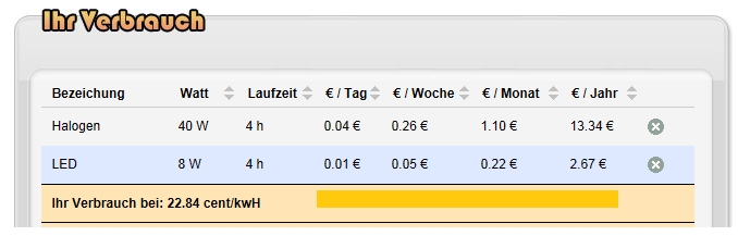

Ich habe mir das mal durchgerechnet, bei einer Laufzeit von 4h am Tag (Sommer weniger, Winter mehr), braucht es ca. 4 Jahre, bis sich das gerechnet hat.
Und dabei habe ich schon den absolut günstigsten Kurs für die MASTER LED gerechnet, mit Gutscheinen, Versandkosten frei, was eben so möglich ist. (Ca. 20€ pro Stück macht das dann.)
Ich weiß nicht mal ob wir hier solange noch wohnen, und die Küche will ich bei Umzug an den Nachmieter verkaufen. Geplant sind eigentlich höchstens noch 2 Jahre.
