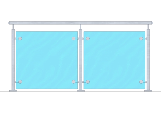

Ich habe es ein wenig anders vor.
Also der Handlauf soll direkt dieses Nutrohr sein.
In der Nut A (24mm) und B (24 mm) soll sich das LED leiste rein setzen.
Dann ca. 100mm unten drunter sitz dann das Glas. Was mit Galshalter am Pfosten befestigt ist.
So wie hier.
Geländer mit Glashalter Spider 3 Steher.jpg (59.16 KiB) 36306 mal betrachtet
Jetz suche ich LED-Strips die IP 65 (Kaltweiß) haben und ganz wichtig Dimmbar sind. Die mann auch in Kette anschließen kann.Also nacheinander schließen kann. Sind ja gute 11 m.
Danke schon mal im vorraus. Echt super Forum hier.

Es gibt wasserdichte LED-Streifen, die kannst Du auch in Reihe (nicht in Kette) schalten.
http://www.leds.de/LED-Leisten-Module/W ... weiss.html
Bei einer Länge der Leiste von 507 mm können max. 8 Leisten in Reihe geschaltet werden also insgesamt 4 m. Wenn Du die Stromversorgung in die Mitte setzt, kannst Du 8 m abdecken aber für 11 reicht es nur, wenn ein Teil der Leisten über ein zusätzliches Kabel, das vorbei an den schon verlegten 4 m in jeder Richtung, die übrigen Leisten mit Strom versorgt.
Eine solche Schaltung kann so aussehen:
In diesem Beispiel habe ich alle 22 Streifen auf einer Seite angeschlossen, da ich davon ausgehe, das Du das Netzteil nicht in die Mitte hängen möchtest. Die Kabel kannst Du in der Nut festkleben. Ob die Leiste dimmbar ist, musst Du beim Anbieter nachfragen, ich denke schon, habe aber leider keine Angaben gefunden.
Mr. Fix-it
PS Der Vorschlag mit den Gummis und der Scheibe im Gummi hat den Vorteil, das alles Licht der LED-Streifen in der Glasplatte landet und Du mit normalen LED-Streifen auskommst, also solchen die nicht wasserdicht sind, denn die wasserdichten schlagen ganz nett in die Kasse.
