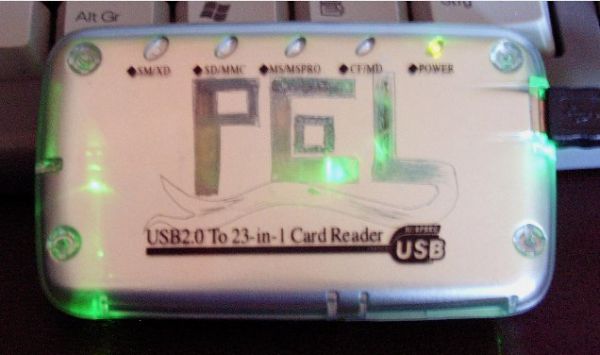

Da ich gestern an meinem Geburtstag, den 11.9 meine 1000Credits erreicht habe, habe ich mir gedacht ich könnte mal wieder ein Mod vorstellen. Durch langes grübeln bin ich auf den 9€ Cardreader gestoßen und habe mir gedacht, ja der könnte ein paar LEDs vertragen.
Soweit erstmals das Kartenlesegerät zerlegt...da kommen 3x 5mm und 1x 3mm 15000mcd grünen Leds rein.
Dann hab ich je 2 Leds mit einem 270 Ohm verbunden.*hatte keinen besseren Widerstand gefunden*

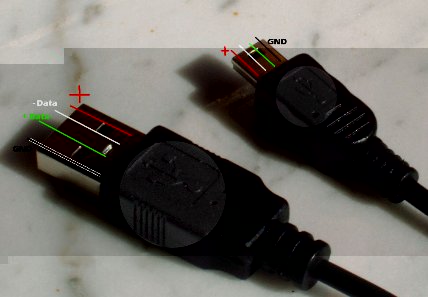

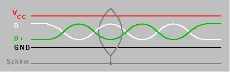

Grundlegendes: USB läuft mit 5V und 500mA, beim PC ist GND(Ground) immer Minus.
^^^Das sind die ganzen Bahnen im USB-Stecker(für was die Bahnen sind erklärt sich von selbst)
Da es ja unterschiedlich Ausführungen von USB-Steckern gibt, habe ich hier den gewöhnlichen USB-Stecker und einmal einen für z.B. Cardreader.
Jetzt dürfte eigentlich alles "Zu-Wissende" geklärt sein, deshalb zeig ich jetzt euch ein Foto von meinem Cardreader(sry für das Chaos mit Klebeband, Schrumpfschlauchset ist leer):

@McCoy Also ersteinmal alles Gute nachträglich dann :wink: :wink: :D
Nette Idee sieht gut aus :D mal davon abgesehen das GRÜN nicht so mein Fall ist :P ...
PS: Aber Schrumpfschlauch kannsu dir dann nochma leisten vom BD :mrgreen:

Hast du im den Card Reader mal geschaut, ob es ohne übermäßige modifikationen möglich ist, die kartenslots zu beleuchten...
Dein Mod ist zwar schön, aber ich fände beleuchtete Slots noch eine Nummer edler...oder ist das bei dir so? Ich bin mir bei dem Bild nicht ganz sicher!
Wenn ich Zeit hab, dann kriegt meiner mal nen Acrylglasrahmen und nen bisschen (Leucht-)Farbe ;-)

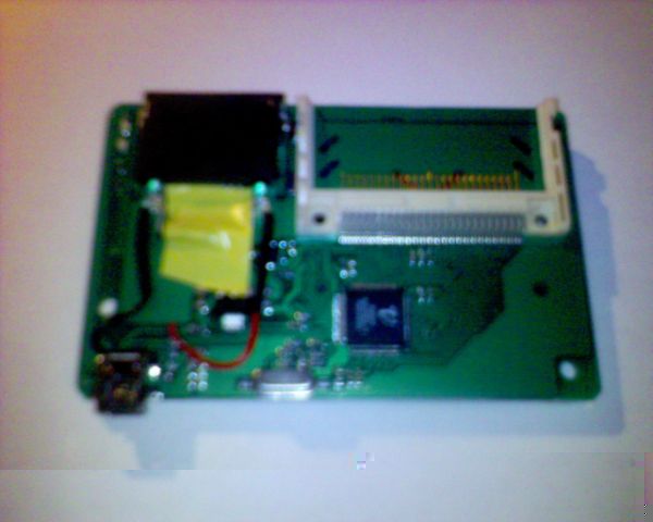

hier mal ohne gehäuse

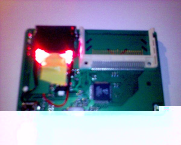

ohne aber angeschloßen

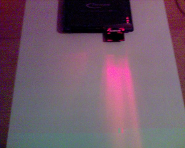

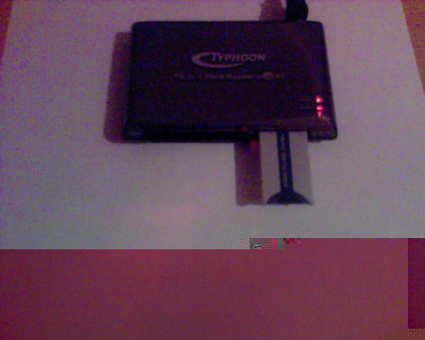

mit gehäuse ohne karte
MMC karte steckt drin
Memory Stick Duo Adapter steckt drin

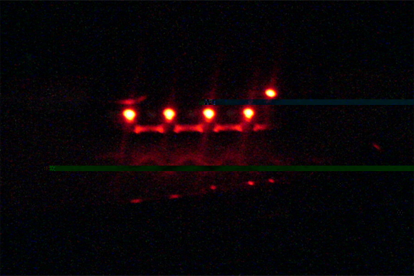

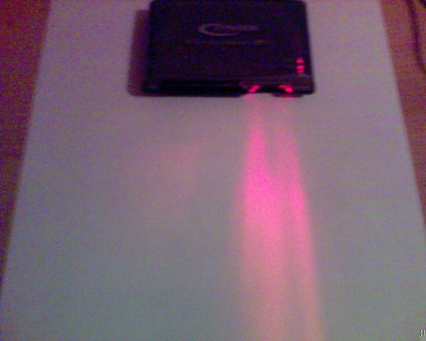

Da hab ich doch wieder was gefunden und auch gleich umgesetzt!
Nen Cardreader hab ich am PC Leider net aber dafür nen Ext USB-HUB. Der mußte heute auch gleich her halten!
Hab leider von vorher keine Bilder gemacht!
Ok die Dinger Raus!
Widerstände messen und ersetzen! Naja und dann 5 rote 3mm mit 11000mcd rein!
Und so siehts aus!
Die Bilder hab ich schnell mit meinem Handy gemacht, also bitte net wegen der Qualität meckern.

ich hätte da mal ne Frage zur USB Stecker Belegung:
Wenn ich die Led's an die Stromversorgung (Rot+Schwarz) anschließ, ist es ja klar, dass die Led's funktionieren.
Was muss ich jetzt aber machen, wenn ich die Led's im Datenstromtakt blinken lassen will, also das grüne bzw weiße Kabel benutzen will?
Reicht der Saft überhaupt, oder kann ich das gleich vergessen? Was für eine Leistung/Spannung liegt auf den Datenkabeln?

@Berni: Also du kannst nicht eine LED direkt zwischen -Data oder +Data klemmen.
Du musst dann einen Transistor mit den richtigen Volt kaufen, da musst du zuvor mit einem Messgerät die Volt messen. Erklärung, was ein Transistor ist: Wenn Strom durch eine Leitung 1 fließt, öffnet der Transistor das andere Türchen, sodass die Leds auf der anderen Leitung 2 leuchten, ohne das LED von Leitung 1 den Strom bekommen.
Ich hoffe ich habe alles einigermaßen erklärt.
