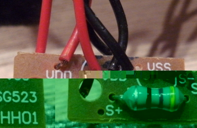

Der Anschluss der ursprünglichen Solarstrahler ist noch an der Platine der LED,s mit dran und soll durch eine gesamte Schaltung für alle drei Strahler über eine einzige Stromquelle (Akku) ersetzt werden.
Schaltung für 1,2 V
Schaltung für 1,2 V
Dabei möchte ich dass die ursprüngliche Schaltungsweise zum Einsatz kommt. Das heißt: Der Akku soll über das Solarpanel geladen werden. Bei Spannungsabfall (also Dunkelheit) sollen die Lampen eingeschalten werden - im Umkehrschluss dann bei Helligkeit ausgeschaltet werden und der Ladevorgang fortgesetz werden,... Ich möchte keine Fotozelle o. ä. einsetzen. Es soll über die Spannung geregelt werden!

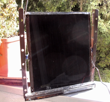

Zur Ladung des Akkus steht mir ein selbstgebautes Solarpanel zur Verfügung:
mein Solarpanel
mein Solarpanel

Solar Panel:
  • Dünnschicht Solarzelle 29,0 x 25,0 cm (Vorteil: Ladespannung bleibt auch bei diffusem Licht noch bestehen - habe ich auch getestet, stimmt!)
    Leerlaufspannung 19,9 - 21 V (je nach Lichteinfall)
    Nennspannung von ca. 14,5V (je nach Lichteinfall)
    Leistung 3500 mW (= 3,5Wp)
Das sind die angegebenen Herstellerwerte, die ich aber nach einigen Messungen bestätigen kann
