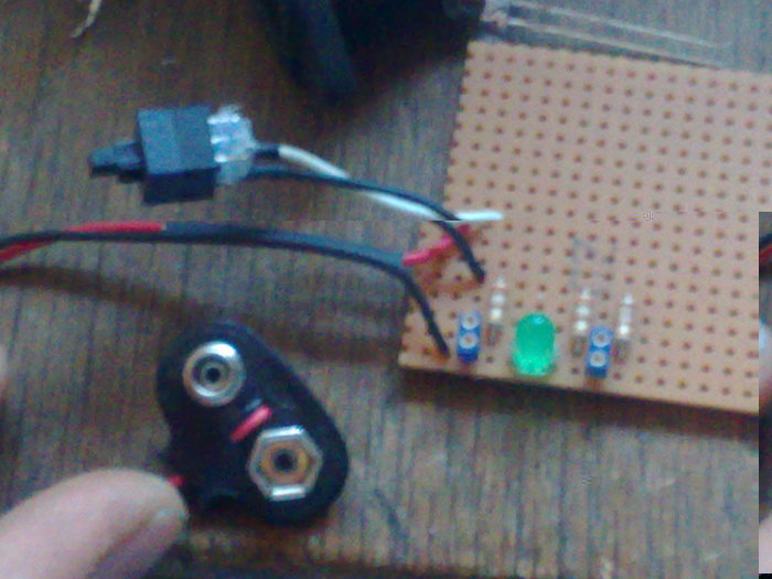

Guten Abend Leute!
Ich habe gerade beschlossen, da ich am Samstag haufenweise ultrahelle 5mm LEDs bestellt habe, meinen LED-Tester auch für superhelle LEDs umzubauen bzw. komplett neu zu bauen.
Also kommen wir mal zu den benötigten Bauteilen:
1x Spannungsversorgung 9V-Clip
1x Taster
2x 390Ω
1x 180Ω (für die superhellen Test-LEDs)
1x Buchsenleiste
1x LED grün Standard
Das benötigte Werkzeug:
- Lötkolben
- Seidenschneider (Elektronik-)
Kosten:
ca. 3€
Schwierigkeit: Anfänger

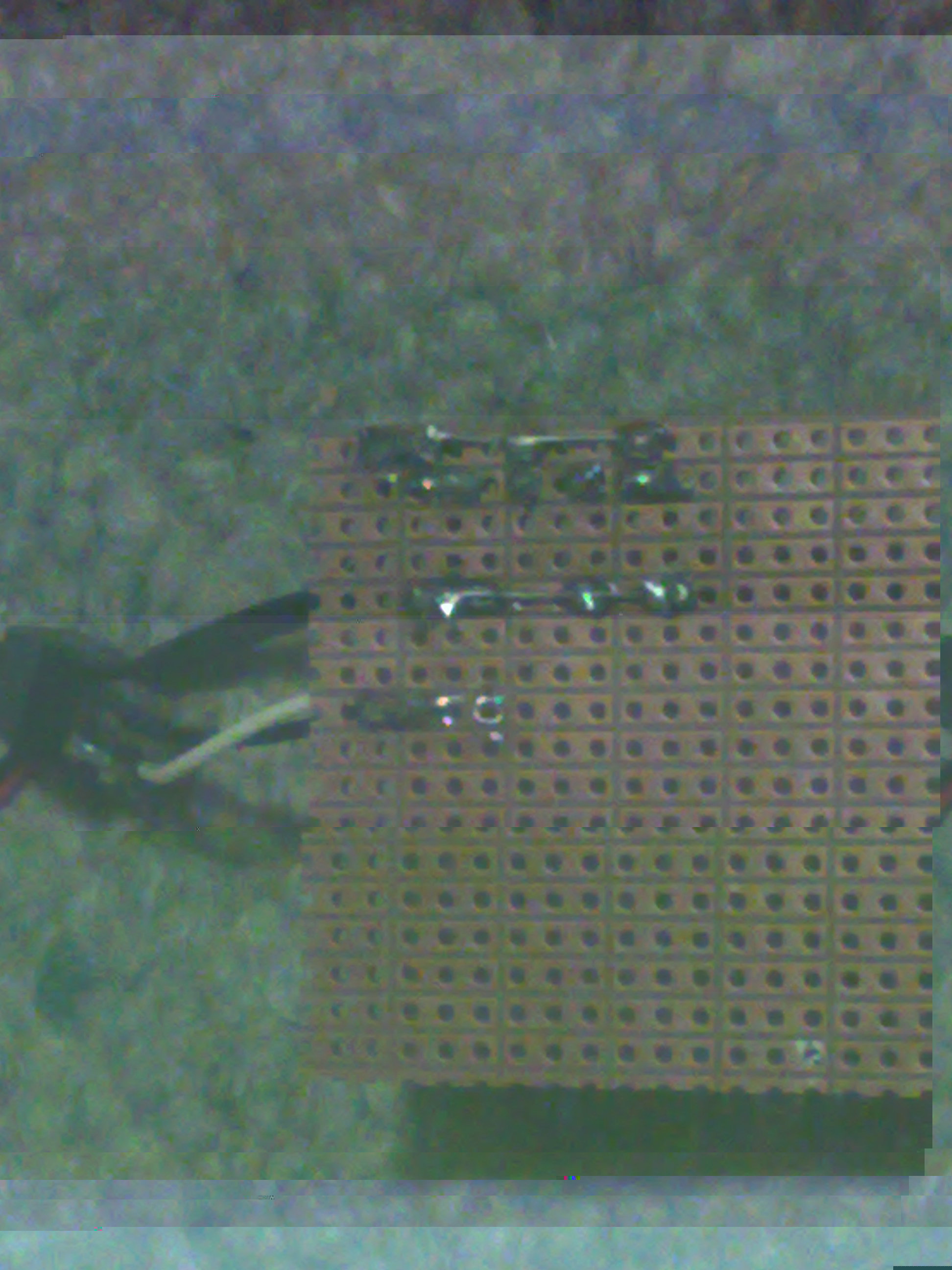

Schaltplan:

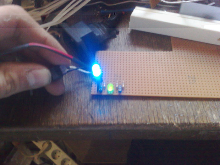

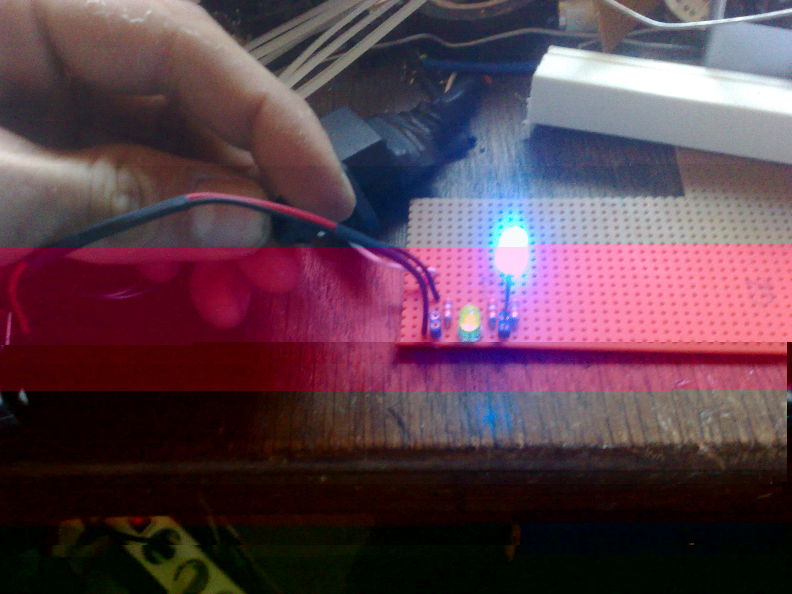

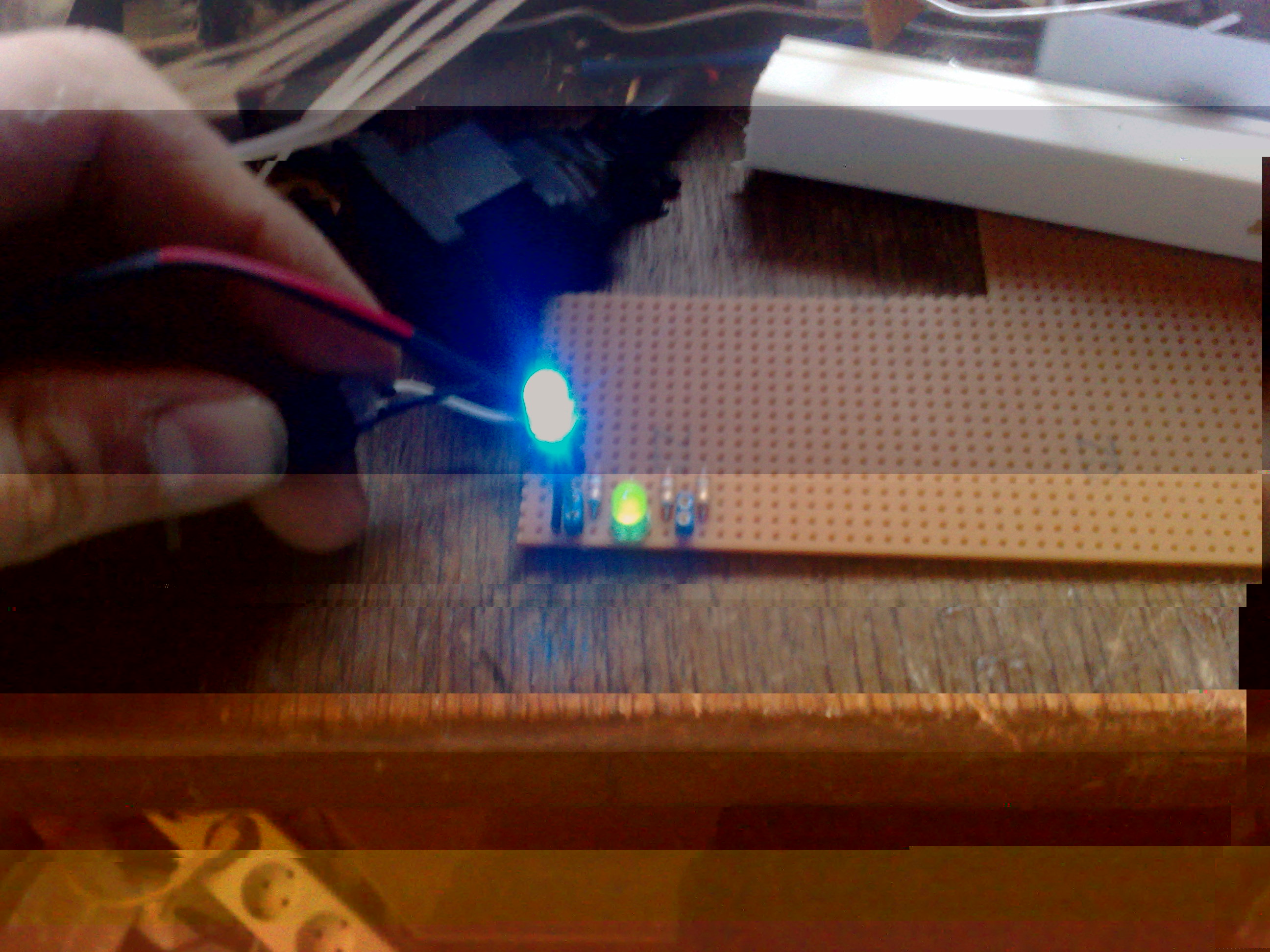

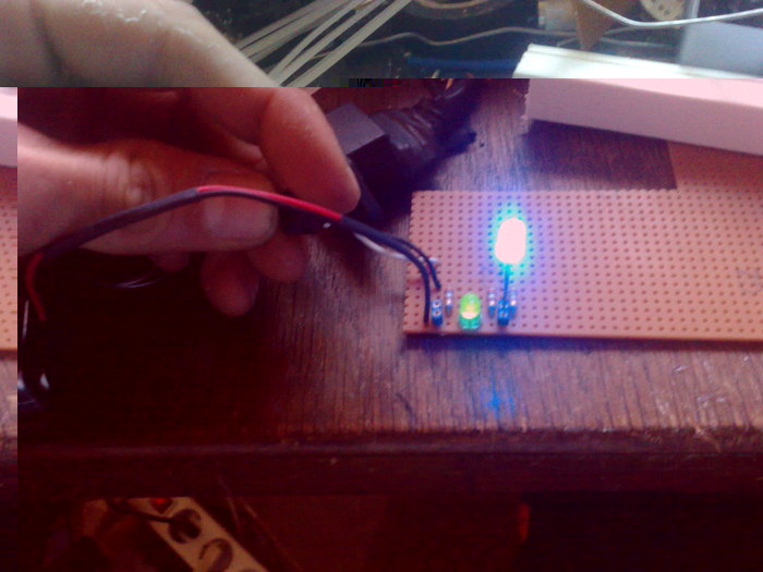

Leider kann man anhand der Photos den Unterschied fast nicht erkennen, linkerhand der grünen LED mit 20mA und 2V und rechts mit 30mA und 3,6V
