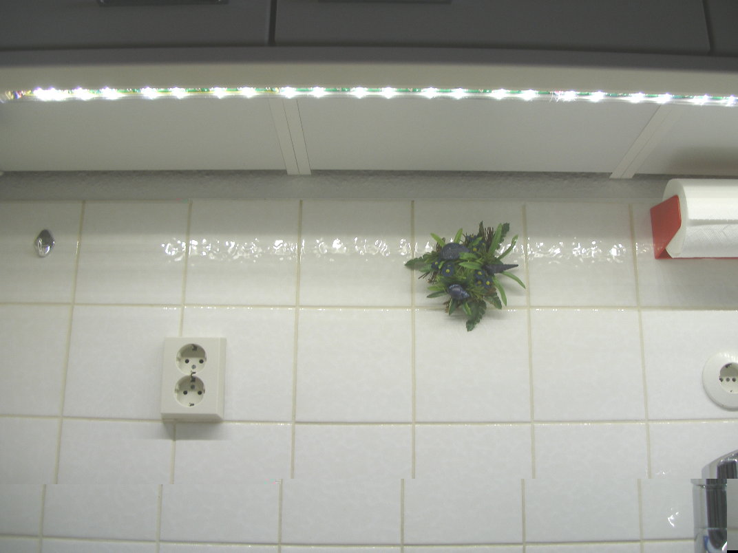

Die Solaranlage hat 640Wpk und die Batterie 260Ah 24V
Meine letzte Bastellei eine Küchenarbeitsplattenbeleuchtung
mit 24Stück Rebel LED´s. ca.13W (nicht gemessen)
Strom durch eine LED 175mA
Beleuchtungsstärke auf der Arbeitsplatte gemessen 1000Lux.
