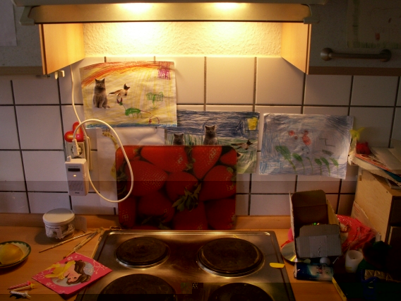

Das Bild 3 zeigt die geöffnete Dunstabzugshaube mit der fertigen Installation.
Der fertige Umbau (komplette Installation)

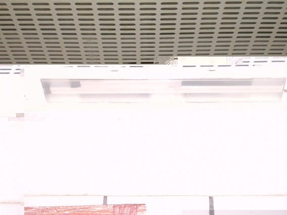

SuperFlux-leiste nach dem Einbau (ausgeschalteter Zustand)
Bild 4 zeigt die geschlossene Dunstabzugshaube mit der installierten Superflux-Leiste im ausgeschalteten Zustand.

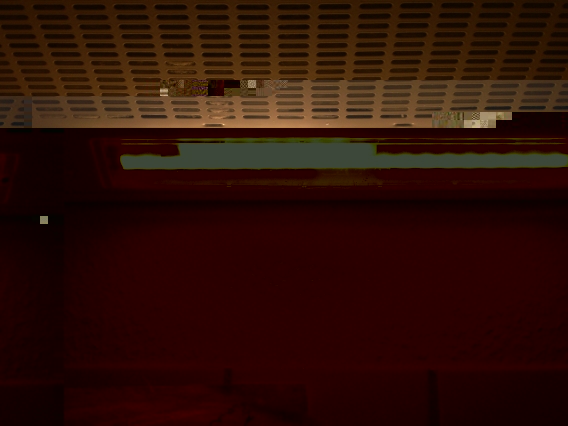

Superflux-Leiste im eingeschalteten Zustand
Bild 5 zeigt die geschlossene Dunstabzugshaube mit der installierten Superflux-Leiste im eingeschalteten Zustand.
