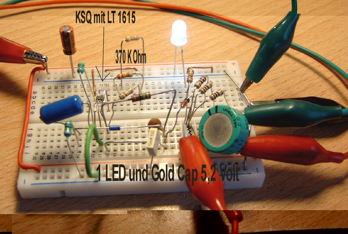

Hallo LED-Freunde.
Eine Schaltung für Eisenbahnwaggon-Beleuchtung mit LED und flackerfrei.
dieses Thema ist schon oft diskutiert worden.
Aber ich habe eine Schaltung die vom Aufbau und vom Datenblatt her funktioniert.
Nur das Flackern bekomme ich nicht in den Griff;
wenn ein Waggon über eine verschmutzte Stelle auf dem Gleis fährt flackern die LED,s.
Der Gold Cap sollte eigentlich dieses verhindern. Das die LED,s durch den Gold Cap
nachleuchten ist gewollt.
Kann mir jemand helfen oder die Schaltung auf flackerfrei trimmen.
Lothar

hier noch ein Bild zur KSQ LT1615
Lothar
z-bahner
Beiträge: 14
Registriert: Fr, 19.03.10, 15:41
So, 30.05.10, 19:19
hier noch ein Bild zur KSQ LT 1615
wie gesagt, die Schaltungfunktioniert . Wird die Spannung über einTrafo in den Gleichrichter geregelt bleiben die
Led,s am leuchten. Ich regele von 0 Volt bis 8 Volt bei ca 2 Volt leuchten die LED,s schon. Wird der gezeigte
GoldCap entfernt leuchten die LED,s noch nach. Bei einer LED habe ich etwa 5,3 bis 5,5 Volt an + GoldCap.
Ab zwei LEd,s liegen am GoldCap + nur noch 3, etwas an. Aber die LED,s bleiben fast gleich hell beim runter regeln.
Wird die Spannung ganz ganz schnell geschaltet flackern die LED,s und das sollte nicht sein.
posting.php?mode=reply&f=35&t=9436#tabs
Lothar

die 3 Widerstände von rechts zur LED sind 10 Ohm braun,schwarz,schwarz und der 4 te ist 100 Ohm braun,schwarz, braun.
Lothar

ich habe nach deinem Post die 4 Widerstände gegen 1k Ohm laut Zeichnung ( 1K) getauscht
und jetzt funktionieret die Schaltung wie sie soll.
Die Spannung wird über ein Relais mit einem Multivibrator angesteuert.
Das Relais soll einen Zug simulieren das über ein schmutziges Gleis fährt.
Das Flackern der LED,s ist vorbei. Sie leuchten auch nach und das über 3 Minuten
dann nimmt die Helligkeit ab. Aber meine Züge stehen nicht
länger als 35 sec in einem Haltebereich.
Wertemäßig kleinere Widerstände verursachen wieder ein flackern .
Werde die Schaltung noch ein paar Stunden bzw. Tage so laufen lassen.
Nochmals vielen Dank.
Lothar

die Schaltung läuft so wie auf dem Steckbord nun schon 18 Stunden mit dem Gold Cap wie auf dem Bild abgebildet.
Nochmals, die Ohm Widerstande gegen 4 x 1 K Ohm getauscht.
Lothar
