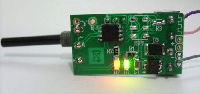

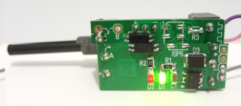

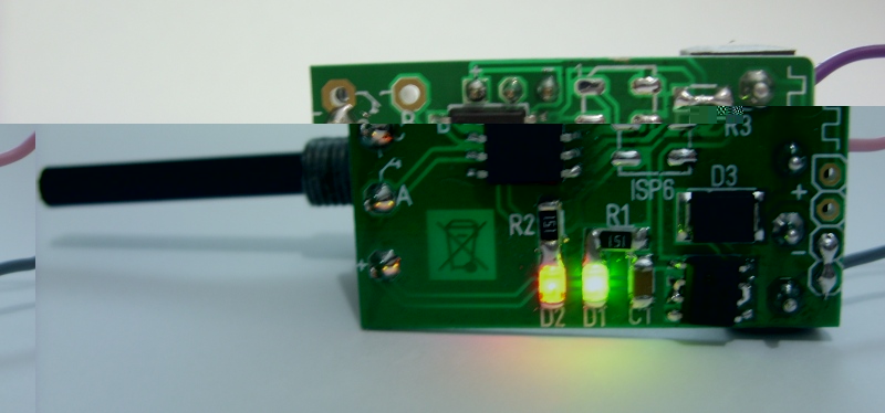

Hier mal ein bild wie ich mir den PWM-Dimmer vorstelle

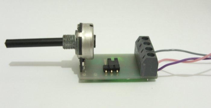

Ich habe hier mal ein Prototyp auf Lochraster Platine aufgebaut und soll als Vergleich zur CAT4101 Platine dienen.

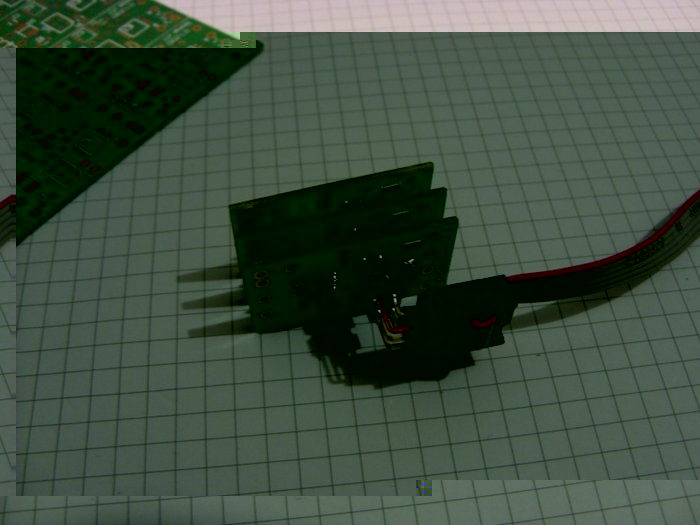

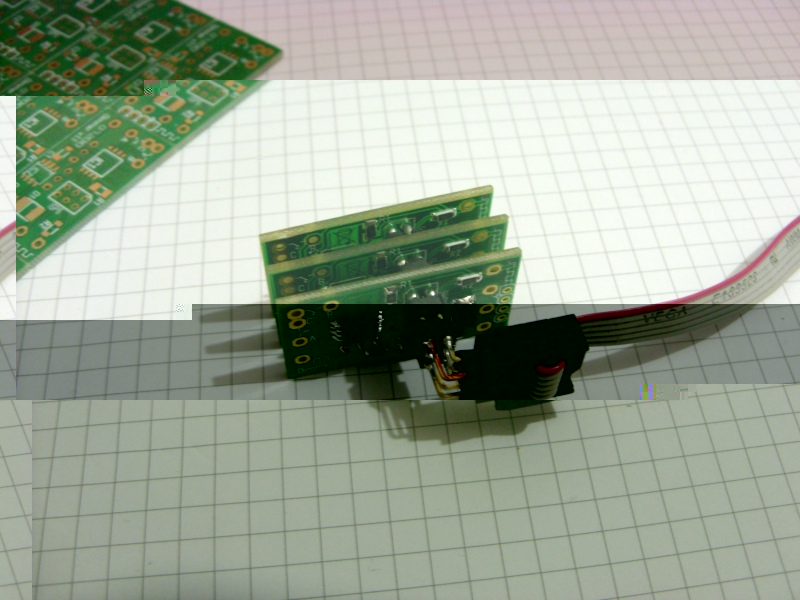

ich habe wieder genug PWM Dimmer Platinen vorrätig. die aktuelle Version V1.1 is fast identisch zu V1 nur die SMD LEDs sind nicht mehr drauf
dafür aber ein Sockel für die ISP Programmierung.
Und wer es eilig hat kann sogar 3 PWM Dimmer gleichzeitig programmieren, von mir getestet.
