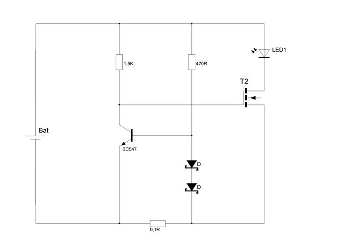

Sa, 27.02.10, 15:39
Mir ist da neulich noch was zu eingefallen:
Und zwar zwei Schottky-Dioden. Eine hat ja je nach Typ in der Regel so um 0,2-0,3V Abfall. Zwei ergeben dann max. 0,6V, was noch 50-100mV Differenz zum Transistor macht.
Und so sieht das dann aus:
Und es läuft sogar recht stabil. Stabiler als die Version mit normaler Diode, weil man noch eine deutlichere Differenz hat und diese nicht über die Stromstärke durch die Diode hinbiegen muss.
Durch verändern des 1,5K Widerstandes kann man das ganze noch abstimmen. Ich bin mal spaßeshalber bis 50mV Drop runter gegangen. Wohlgemerkt 50mV über dem Shunt. Am FET (IRF3205) fallen minimal auch nochmal so 10-15mV bei 1A ab.
Selbst da ist der Strom über einen Bereich von 7V - 12V ziemlich konstant. Weitere Bereiche habe ich nicht getestet, da der FET kein Logic Level ist. Abweichungen lagen unter 50mA bei 1A Laststrom.
Kennt jemand zufällig einen guten FET mit sehr geringem Rds On (um 10 mohm) bei sehr geringer Gate-Spannung? Mir ist da nur der IRL3803 begegnet, aber ob der auch bei 3V - 3,5V noch so gut ist?
Sa, 27.02.10, 17:57
Um wie viel Strom geht es denn?
Am besten wäre vmtl. der IRF7456: http://www.irf.com/product-info/datashe ... rf7456.pdf
Typisch 0.011Ohm bei Vgs=2.8V. Ist allerdings ein SMD (SO08) Typ. Mehr als etwa 2A sollte man dem aber bei Vgs<3V auch nicht zumuten. Der IRL3803 dürfte bei Vgs=3V so ca. 25-30mOhm haben. Ist da aber problemlos mit 5A belastbar.
Sa, 27.02.10, 18:13
Borax hat geschrieben:Um wie viel Strom geht es denn?
Nur 1A für so eine Low-Drop-KSQ. Da ich mit einer 3,6V Lithium-Zelle arbeiten will und bei 1A die Flussspannung der LED schon etwas höher ist, hab ich nur wenig Platz.
Und da wollte ich so wenig Spannung wie möglich über dem FET lassen. Nicht mehr als 10-20mV, dass man auch wirklich bis 0,1V Drop runter kommt.
Der IRF7456 ließt sich echt gut. Sowas hab ich gesucht.
SMD ist gar nicht so verkehrt, denn beengt ist es auch etwas. Aber dazu dann demnächst mehr in einem neuen Thread.
Di, 06.04.10, 08:17
Beatbuzzer hat geschrieben:Mir ist da neulich noch was zu eingefallen:
Geniale Verbesserungs-idee zu meiner Ursprungs-Schaltung!!!
Habe zu den 2 Schottky-Dioden noch 5,7 Ohm in Reihe geschaltet und mit 0,25 Ohm-Shunt nun ca. 480 mA bei ca. 0,12V Spannungsabfall am Shunt + ca. 0,02V am MOSFET.

Um diese einzubinden habe ich mir das Nmos4 Symbol kopiert und im Component Attribute Editor als Prefix X eingetragen, Value entsprechend auf irf7456.
Die .subckt datei als .sub mit Hilfe des Editors im \lib\sub Verzeichnis abgelegt. Beim simulieren spuckt er dann folgendes aus:
Unknown subcircuit called in
xu1 n002 n003 n007 nc_01 irf7456
Was habe ich falsch gemacht?
Weitere Fragen:
Ich bin beim Nachlesen öfters über einen Wert von 0,7V anliegender Spannung am Shunt wiederstand gestoßen, wobei der Wiederstand dann so dimensioniert wird, dass der gewünschte Strom fließt...
Woher kommen diese 0,7V? In meinem Fall wäre dann ein Wiederstand von 7Ohm für einen Strom von 100ma einzusetzten???
Wie ihr seht, ich brauche Hilfe xD
Vielen Dank schonmal
Mo, 01.07.13, 11:19
Die 0.7V sind der 'Standardwert' für die Basis-Emitter Spannung eines bipolaren Transistors. Siehe auch: viewtopic.php?f=31&t=7920&start=0 In der Praxis liegt die Spannung bei geringen Strömen meist noch geringer (eher bei guten 0.6V). Hier bei der Ultra-Low-Drop-Variante gilt das zwar immer noch, aber das Potential ist über die (eine oder zwei) Schottky Dioden um deren Flussspannung angehoben (der Shunt liegt nicht direkt an der Basis, sondern erst hinter den zwei Schottkys), so dass eben nur noch die Differenz zwischen diesen 0.7V und der Flussspannung der Schottky Dioden (0.2-0.3V) am Shunt Widerstand abfallen muss (also ca. 0.1V) um den Transistor in den leitenden Zustand zu bekommen.
Die Schottky Dioden und Transistor konnte ich wunderbar in das modell einbauen, einziges Problem, für die LED's und Mosfets finde ich nicht die richtigen Datenblätter um die Werte in die Standard file einzutragen.
Hier gilt wieder mal die übliche Warnung: Das ist nur eine Simulation mit 'idealisierten' Bauteilen. Um die nötigen Parameter zu bestimmen um die Simulation wirklich mit der Praxis in (guten!) Einklang zu bringen, müsstest Du alle Bauteile (Halbleiter) erst mal vermessen und die Parameter so anpassen, bis die Simulation zu exakt dem Exemplar passt, was Du vermessen hast. Ansonsten sind die Bauteil-Toleranzen viel zu groß um eine mehr als 90% Annäherung zu erreichen.
Daher würde ich es andersrum machen: Bauteile (Halbleiter: LEDs, Transistoren, Schottky-Dioden) aussuchen, bestellen, Schaltung aufbauen und DANN die Widerstände so anpassen, dass es den richtigen Strom ergibt. Die 'groben' Werte für die Widerstände kannst Du mit LTSpice durchaus bestimmen, hier kommt es aber auf eine 100% Übereinstimmung der Bauteile nicht an. Anstatt dem IRF7456 kannst Du im Modell problemlos den IRF7401 nehmen. Als LEDs mit geringer Flussspannung die PT-121-B. Wenn Du noch mehr Hilfe brauchst, sag Bescheid...
