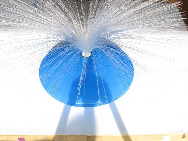

Wer kennt sie nicht, diese leuchtenden "UFOs" mit ihren vielen Glasfasern?
[/url]
Zu Weihnachten bekam ich so ein Ding geschenkt. Seitdem war es nicht mehr in Betrieb. Grund: Der Motor für die Farbwechslerscheibe war zu laut, die Lampe zu heiß und dadurch hat das Plastik angefangen zu stinken.
Die Idee: Warum baue ich den Kram nicht auf LEDs um?
Los gehts:
Erstmal wurde das gesamte Innenleben herausgenommen, der Motor ist mir dabei gleich entgegengebröselt und liegt jetzt im Müll, mitsamt der Farbscheibe.
Was bleibt sind eine 5W Halogenlampe OHNE Schutzscheibe und die Minilichterkette:
